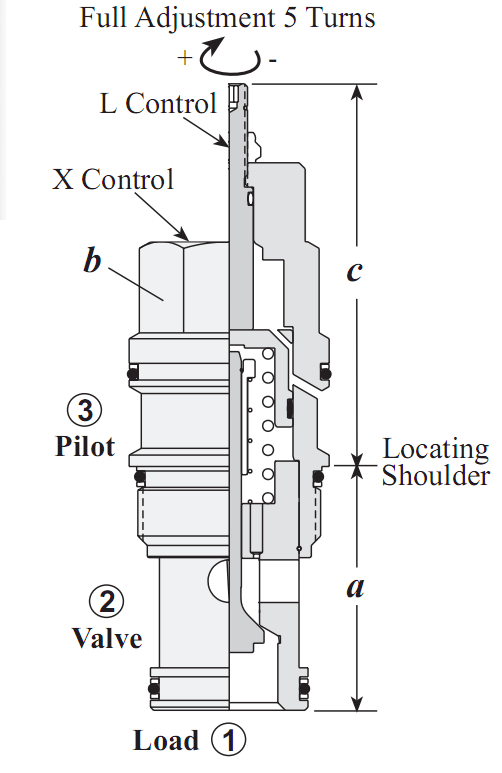

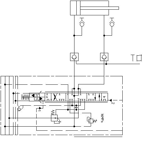

- K, S: ~4 g( c, v9 s: i& q# [4 ?比如sun的CKGB液控单向阀开启比为3:1,系统回油背压为12bar,多路阀中位为Y型,两个液控单向阀控制油某工况下均接回油T口,油缸水平放置没有负载,此时液控单向阀会打开吗?(此回路是某种工况下等效简化,原回路很复杂)2 y2 T7 x0 }1 u) B2 b" h3 N
一个老专家的意见是液控单向阀不会打开,动态曲线与样本上其实不一样,瞬间开启其实比较高,12bar是打不开的,开启后才可以按照开启比3:1来计算。) n; g! t" e1 p" K& d& `# ^
螺纹插装阀的厂家则说几bar就打开了。2 n$ f2 K0 L; e3 f! W8 b0 X. E
究竟是能不能打开?请各位高手帮忙

2 x% V( j) k. }) q& Z( p* N简要回答下:此时液控单向阀会打开吗? 需要知道单向阀正常开启压力(根据阀的型号能查到)。之后才能知道液控开启压力。不如正常开启压力是5个压,那么液控开启应该是15个压。12个就不能开启。
  D7 {1 Q+ s8 ~$ i9 T( K% H/ [老专家一般也是瞎虎的也不一定懂。只要满足开启比就能打开。“瞬间”这个词用的很好,其实你仔细研究阀的开启在瞬间阀芯是抖动的,最终达到平衡的。! I& j" C1 Z9 @) F' y% e1 V
厂家说几个压就可以打开,不是废话吗?到底是几个。是几个压要看单向阀的设计。( i0 U  S/ m0 W, l9 Z, V
如果单向阀的控油口接T 那还叫液控单向阀吗?有意义吗?

多谢楼上的参与,sun的CKGB的正常开启压力是5bar。0 D& r4 T0 \7 L5 Y
这个老专家实际应用经验非常丰富,可信度还是比较高的。& D7 v7 o/ r4 }2 Y3 c4 C( ~
至于单向阀的控油口接T,只是这种工况下,也就是说这种工况下,单向阀本要求不能反向开启的,因此控制口接到T。其他时候并不接到T口,简化了很多阀的。

我认为老专家的解释有一定道理,单向阀瞬间打开时,其进出口压力是不一样的.打开后压力稳定后进出口压力是一样的,这应该是打开时和稳定时的控制开启压力有很大差别的原因所在

你好,刚才没有考虑好就回答了你的问题。看了你的问题我却产生了几个问题。
( X# j0 d/ z) C$ c1、外控口接T 我觉得是错误的,A或B 有油是活塞可以动作吗?
2 |; E# f/ ~$ R0 q/ z2、开启比和开启压力的概念是什么,这个我有点混乱,希望你告诉我。, s$ {0 K8 j& M! x4 h5 t1 ^: s
3、P 接的Y阀的哪个口,你没和大家说清,或是我没看懂。那个16MP 是怎么回事?如果P接A、B了那么就差动了。一般P接T.

1.还是重复之前,只是某种工况下接T,本意是锁住缸,我这里做了简化,省略了其他的工况
2 q$ h4 B! Q$ ^% C5 j2 O; |2.开启比=开启压力:负载压力。这仅仅是个近似的,实际上与阀结构、背压等等都有关系
! w% q, n; W8 Y/ _- U2 O3.16MPa是A、B口接压力油时的限压值,中位A、B口是回油箱的

根据楼主的工况,阀的1口压力为0,3口接油箱,2口压力为12bar。。。阀应该是有一个开启的过程,估计实际是否开启还与油缸的面积比有关。

在油缸A B腔有油保压的情况下是打不开的,除非是液控单向阀出口直接回油,在这样的情况下回油的背压才有可能打开单向阀

在如图示的情况下液压锁是不会打开的。
