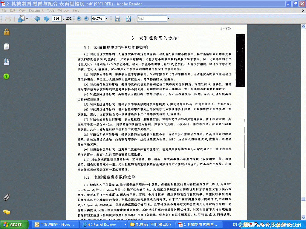

那就建议到图书馆里借《机械设计手册》,好研读一下极限与配合 粗糙度这一章节。' O0 g) e# X0 T

零件表面粗糙度的大小和很多因素有关,比如配合的性质、承受载荷的大小,运动速度的高低,疲劳强度,零件表面的冲击强度、抗腐蚀性、密封要求等等,对零件表面粗糙度的选择都会产生影响,详见机械手册表面粗糙度的选择。

对于常见尺寸相同精度等级的轴类件来说,其表面粗糙度的选择下限不能相对尺寸精度太过偏低,而上限则多会根据相关轴面的具体功能、作用等工艺要求来选取,而与其尺寸精度关系不是特别大。
( x+ U0 J& @2 V! L+ P5 V所以,对于楼主的问题,思路如下:就表面粗糙度的选择下限而言,Φ40H7和Φ80H7相比,前者的表面粗糙度应选用相对较小的粗糙度值;就具体工艺作用分析,Φ40H6/j5和Φ40H6/s5相比,后者的表面粗糙度应选用相对较小的粗糙度值度。( b" ]$ n% S7 I( Z" _# `! A4 n
