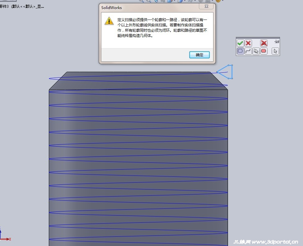

[求助] 请帮忙看看我这个是什么错误?谢谢
发表于 2010-5-19 20:29:18 | 显示全部楼层 |阅读模式 来自: 中国山东淄博
/ \* P6 b) h5 A+ O. R4 c" L
4 E: M* I( C% c* q# b$ J我在练习扫描切除螺纹线的时候出现这个错误,怎么回事?
发表于 2010-5-19 21:16:12 | 显示全部楼层 来自: 中国山东日照
仔细检查草图是否封闭,或相交线!
发表于 2010-5-19 21:56:36 | 显示全部楼层 来自: 中国江苏镇江
轮廓的宽度必须小于螺距的1/2.你检查一下吧
发表于 2010-5-19 22:21:26 | 显示全部楼层 来自: 中国安徽淮南
1.先画引导线,也就是你的螺旋线;! e: w( \# y: F
2.做基准面,过螺旋线的端点,与曲线垂直;
+ C1 C# r0 k' ?4 w/ G3.绘制草图,不可有交叉等;. j2 I. |6 g; M& `) P
4.草图与螺旋线设置穿透约束。
