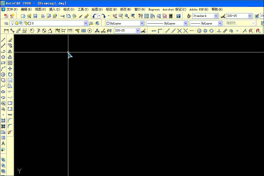

我原先都是将JPG或TIF格式的图形文件插入到AUTOCAD中(在插入菜单中的光栅图像项)。今天看了GIF格式的文件较小,就将JPG或TIF格式的文件转化成GIF格式,用ACDSEE等看图软件看文件内图形,分辩率是没低掉,但发现GIF格式无法在插入AUTOCAD。有办法实现插入吗?(实际上就是要插入到DWG文件内,在DWG文件内可看到插入的图形)

我在CAD2006里用菜单——>插入——>光栅图像是可以插入GIF文件的,见下图
6 Y, L% F6 d3 f- K% P/ r& \) R3 C  C GIF.gif
