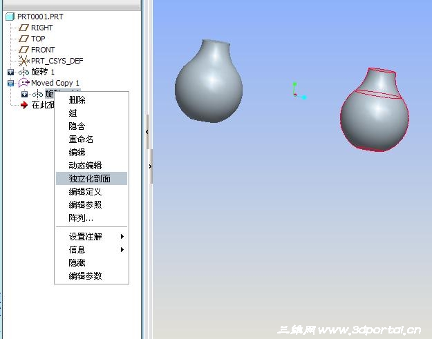

发表于 2010-5-20 11:31:10 | 显示全部楼层 来自: 中国河南郑州
. a8 N$ A6 {6 u) H/ f$ e8 J- s; C! [& D. _3 r% g4 l
将你需要的特征复制然后进行选择性粘贴,可以进行旋转、平移等实现特征的转移,转移后的特征是与原来的特征是有关联的,不能删除原来的否则新特征也会消失。这时如果想保留现在的删除原来的,可以找到复制后的特征点右键下来菜单中有一个独立化剖面的命令,点击特征就会独立起来,然后删除原来的就可以了。

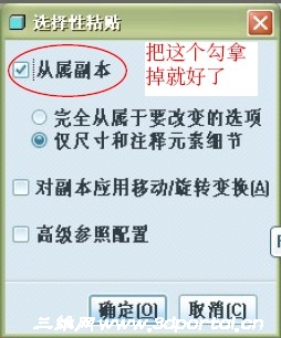

发表于 2010-5-22 09:04:50 | 显示全部楼层 来自: 中国上海
本帖最后由 ct03002 于 2010-5-22 09:09 编辑 ( s7 B- ^% ]- X/ L
7 a+ g$ V- b8 h/ Q9 J  `复制---选择性黏贴,然后把那个勾勾拿掉就可以了啊!
