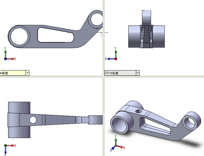

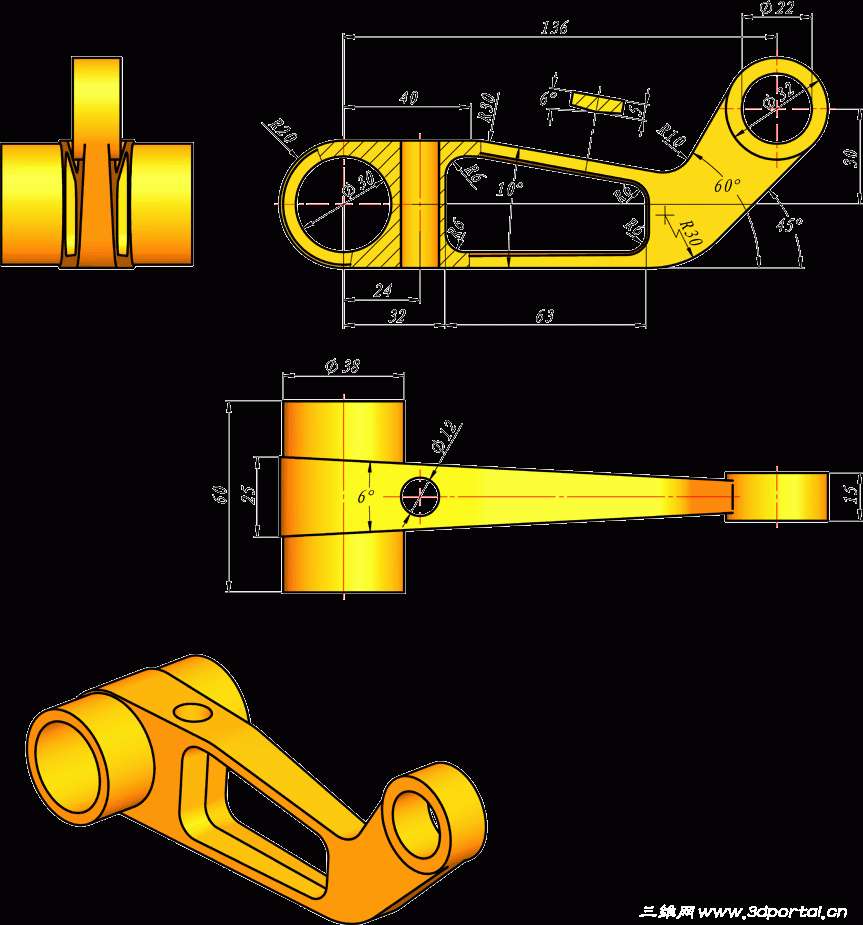

[已解决] 麻烦指教一下
发表于 2010-5-20 00:31:43 | 显示全部楼层 |阅读模式 来自: 中国广东东莞
9 q9 A6 `. M( w
, ?! m  E1 S, n7 \) b. G0 }中间的部分怎么画
发表于 2010-5-20 09:48:30 | 显示全部楼层 来自: 中国天津
建议用“组合工具”,
发表于 2010-5-20 09:59:45 | 显示全部楼层 来自: 中国河南濮阳
本帖最后由 founder21 于 2010-5-20 10:01 编辑 0 |0 ?- ]' S" |8 P
$ [8 x) @: Z9 S& i  @% `: l- ]' f; M
先拉伸成等厚的实体,再切除,形成一头厚,一头薄的形状。
参与人数 1三维币 +1 收起 理由
chenjun520601 + 1 应助
发表于 2010-5-20 11:37:07 | 显示全部楼层 来自: 中国广东广州
拉伸, 切除, 再画两头的圆柱
发表于 2010-5-20 16:26:59 | 显示全部楼层 来自: 中国辽宁鞍山
还可以在斜面最宽的地方建立一个参考面,参考面和圆柱头的面保持水平,然后单击拉伸切除,在参考面上绘制需要的形状,选择完全贯穿就可以
参与人数 1三维币 +1 收起 理由
发表于 2010-5-20 17:53:14 | 显示全部楼层 来自: 中国广东中山
! u! h; ?; [1 l: _  E# x' ?1 ]
! r4 D% J, x/ I3 n. r  i好久没做图了,练习下。
3 V  f" n  k" t2 {+ g5 e( G1 s( F* _  r& D) o* Z: P
SW2007: 5.20.rar (99.76 KB, 下载次数: 12)
chenjun520601 + 3 详细应助!

发表于 2010-6-2 09:21:40 | 显示全部楼层 来自: 中国上海
离任版主的中间部分好像没有画出来啊
5 Q% ]/ S1 t/ b1 G$ u# f% n9 @wu327959121 发表于 2010-6-1 13:26 http://www.3dportal.cn/discuz/images/common/back.gif
& g  Q1 G8 K( [7 E
8 L+ A4 h& n  @) J. Q$ R
hahap的方法完全正确。只是在草图1中没有保证下面的5mm,所以下面的边厚了。切除—拉伸2中的拔模斜度6°做成了2.5°,使得斜度不太明显。
chenjun520601 + 2 补充应助
发表于 2010-6-2 11:12:58 | 显示全部楼层 来自: 中国广东中山
9# w_hs1 3 L8 Z! @% M3 m
# ?7 `+ p! y! L
谢谢不老指正。
