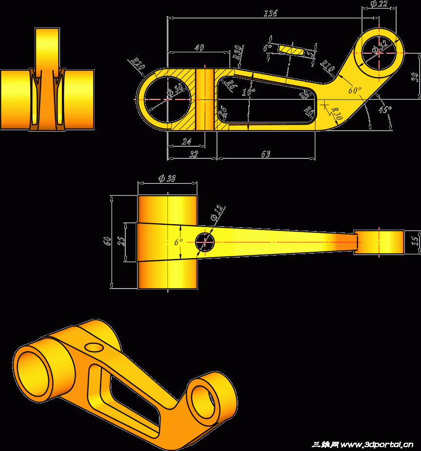

中间部分怎么画\

主视图的轮廓拉伸长度23,然后俯视图轮廓拉伸长度60.再来插入-特征-组合(2010的术语)求共同部分就行了

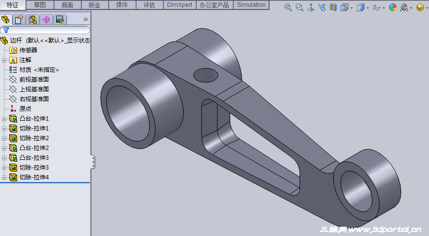

这玩意不复杂呀,我也做了个。' O& m& i! N% u) B% e6 |
PS:把附件后缀去掉即可,用2010版本打开。
边杆.SLDPRT.rar
255 KB, 下载次数: 11
