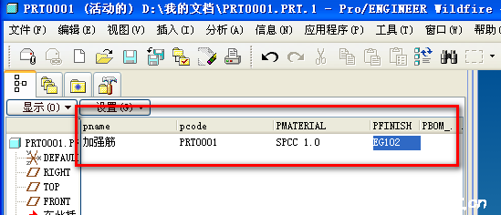

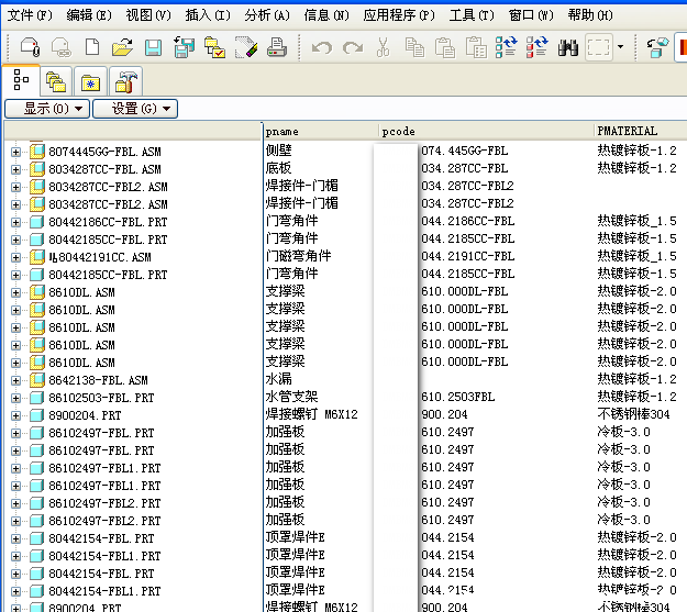

小弟是做钣金加工的,近期接到部分SW文档,需自己出图,但是很多零件一个参数都没有,对于用惯了PROE的俺们来说,出图那叫一个痛苦,# D' `  {; X% M& m
并非我说SW的功能不强,而是现在工作太急,有点赶鸭子上架的感觉。
6 n( {! |: A4 \) Q/ E我的想法是能否像PROE一样在模型树旁增加属性值,可以快速查看及修改零件属性值,我不知道大家是如何添加参数的。我现在的方法是一个个点 文件---属性----0 ?4 \& J4 B. W3 v
然后逐个添加参数,不知道各位是如此做的,请大家不吝赐教。。。! F' I: s% J6 x0 _1 j/ w. m, I
附图片:不知道能否也有这个效果。。

 楼主| 发表于 2010-5-20 18:12:20 | 显示全部楼层 来自: 中国广东深圳
没有啊。/ p1 |+ ~' C8 V$ G4 i7 s
在PORE中设置好树文件后,打开模型后,以前填写过的参数都可以再数文件中显示出来。方便查看。# b" R: L; v0 l- r
顺便问下这个SOLIDWORKS Explorer 是怎么使用,怎么调出来啊。。
