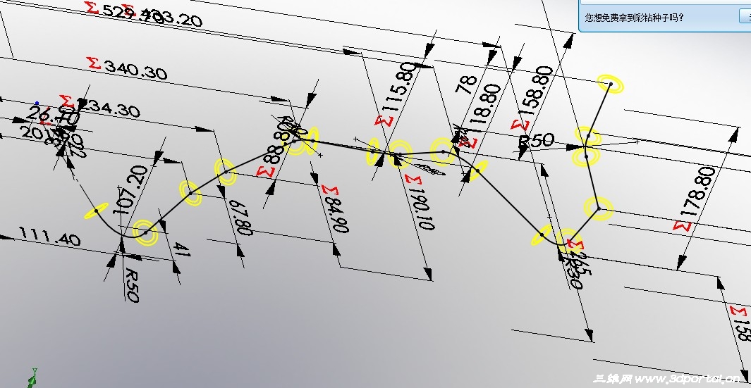

如下图一类的3D空间管子扫描路径草图如何画?8 ^" X( j7 k+ O! E6 g, X
请详细说明,谢谢!
2 M+ {0 ?! F3 t是大致画好曲线后,再用尺寸驱动法,还是直接边画边确定线段的尺寸与方向?如何定?

把routing打开,直接画。

非ROUTING方法,
/ x& o! ~. Y8 c9 Y* E+ MTAB键只能在三个垂直平面转换,所以最好知道的是非这三个平面内的线段如何精确定位?
