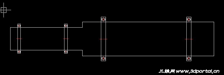

同一根轴上要安装四个轴承,其中2边的2个可以尺寸相同9 e( b6 R" p4 `
怎么样设计这根轴才能处理好4个轴承的安装问题

三个轴承就过定位了,四个轴承的话可能无法装配,建议更改设计。

前2个轴承装转轮,后两个轴承用来固定在机架上的,

LZ能不能将你的装配简图传上来

最右面的轴承可以带轴肩,靠轴肩轴向定位,右面的两套轴承之间可以用一个隔圈定位,轴承的外圈定位就需要楼主自己考虑了,因为咱不知道壳体的结构

轴承间距是大问题,两轴承间可能需要做小一些便于安装,或者每组轴承选其中一个大一级。
/ r0 @# J' {9 ]4 X; ?" M因为没有细节,所以受力不分析了,如果安装上应该考虑的就是轴向定位,两端的可以考虑用卡环,中间的装套筒,轴向力小,要求不高的可以用卡簧或卡板定位。
7 k1 D  P8 v( Z& b" A* e因为是阶梯轴,转轮如果弯矩很大的话,必须考虑轴肩的设计和轴向分力的影响。
