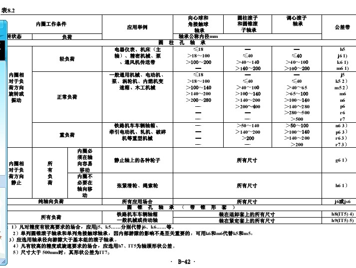

各位:) b* X& ]  A, e0 m- A
    轴和轴承配合大家在做图时公差一般怎么给?: W$ Y# ]- s1 O  E4 |7 j+ N- y' R
   轴承外圈和孔配合时呢?
4 ]$ S' E9 M+ c  m" @! w   查手册给出的太精密了,大家在工作中有没有笼统的好加工的值供参考?谢谢

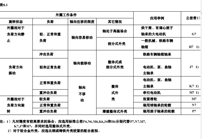

这个要看你将轴承套入轴上时,是否允许一定的外力敲打,当然肯定是按照基孔制来配做轴啦。如果允许外力,则按照轴承时,需要给予外力敲击,将轴承套入,此时就过盈配合啦,如果不能承受外力敲击(比如轴承卡在钣金平板上,轴穿过轴承,此时敲击轴承可能会使钣金件变形),同时,转轴的转速不高,磨损不大,则可以采用间歇配合。5 W6 W0 P  J; f( }2 ]4 P+ G8 Y) w4 b0 c
我一般给出的公差值是:  过盈配合 (0~+0.03) ;间歇配合(-0.03~-0.01)  ,偷懒做法。
5 N8 O" O5 Y5 L3 R/ X- l' m其实最好严格按照手册来执行,而且如果你购买的是进口轴承,有些都给出了与其轴承配的轴,其公差值取多少。
$ J& o( _# D% i同时提醒一下。国产轴承的尺寸控制与进口轴承相比,还是有些波动的。

有国标的!轴承配合最好按标准,应为配合的过紧和过松对轴承都没有太多好处!

与载荷的位置和方向有很大关系,通常都是根据载荷情况来选择配合关系的。

轴承是精密零配件,配合必须按使用要求来选定,没有哪一种配合适合所有的工况。
$ ^5 M5 Y3 K6 q$ ~, g你说要求太高,这只能说明你们企业还比较业余。还是老老实实按要求选用,并严格实施吧。
