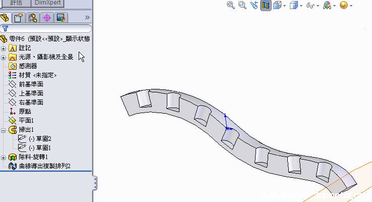

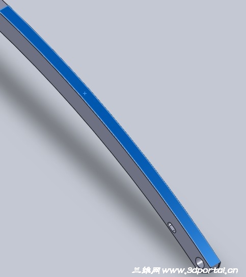

我想在下图蓝色的曲面上打几个孔 如何操作。我不想在各个曲面上做相切面再切 有没简便点的方法,谢谢!
发表于 2010-5-20 16:14:39 | 显示全部楼层 来自: 中国浙江杭州

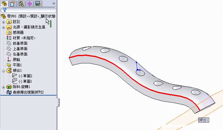

用曲线驱动的阵列就可以

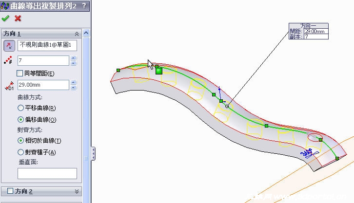

发表于 2010-5-20 16:38:27 | 显示全部楼层 来自: 中国广东惠州
樓上正解如果每個洞都要和曲面相切要選相切於曲線# y. r: `! v( E8 G
$ E" f3 }# Y8 ?: Q9 p7 x. |* Y: r hole2a.jpg 7 l1 c: V: a; j/ \0 D+ C* s

做个切线孔,曲线驱动也可以,我试了。

我试了 可是做出的孔还是不垂直曲面 失真

我试了 可是做出的孔还是不垂直曲面 失真1 N3 V# m, v9 P7 l6 @7 v
clcx001 发表于 2010-5-21 09:00 http://www.3dportal.cn/discuz/images/common/back.gif
( f1 V: F6 V: V- c' a
可能你畫第一個孔就沒有垂直曲面,旋轉切除草圖要使中心線約束與曲線垂直.
 楼主| 发表于 2010-5-27 12:44:14 | 显示全部楼层 来自: 中国浙江杭州
此问题已经解决 我后来仔细再操作了一遍 主要是因为我选错了约束,不过现在已经会了,谢谢!
