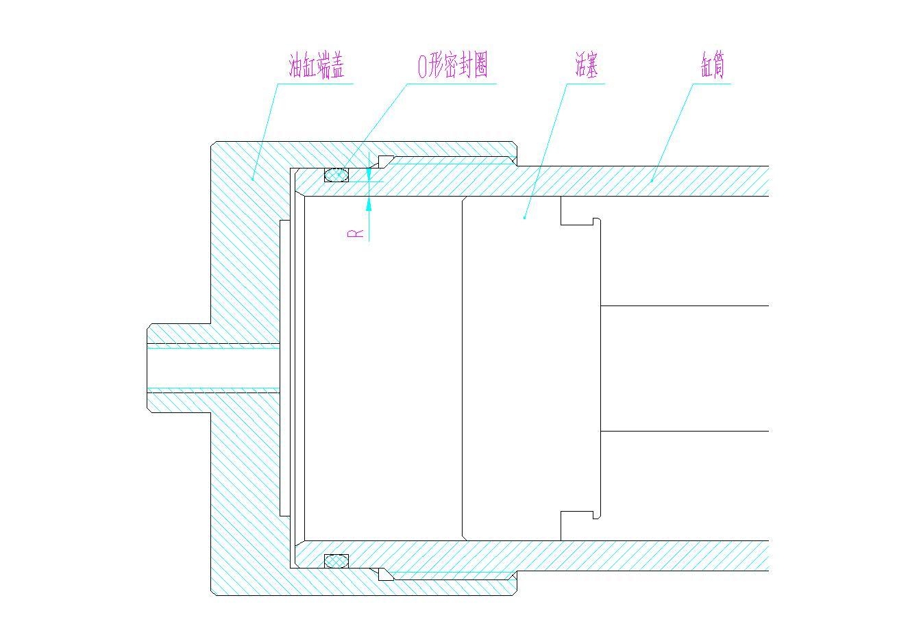

[求助] 缸筒特殊部位的强度或壁厚如何计算
发表于 2010-5-20 15:52:03 | 显示全部楼层 |阅读模式 来自: 中国北京
如图所示,整个缸筒壁厚我用此公式计算:δ=P·D/2[σ] / }" w% V# I6 P5 B# `4 Y
R=δ-O圈沟槽深度,不知道此处强度如何计算,如果用此公式计算δ=P·D/2[σ];肯定达不到要求。

没有找到,图片好像看不到,
发表于 2010-5-21 00:47:38 | 显示全部楼层 来自: 中国陕西西安
从受力情况分析,O圈沟槽处只要保证不被压力压坏即可,不能用拉伸应力关系计算。
 楼主| 发表于 2010-5-21 09:12:05 | 显示全部楼层 来自: 中国北京
那如何计算不被压力压坏呢,
