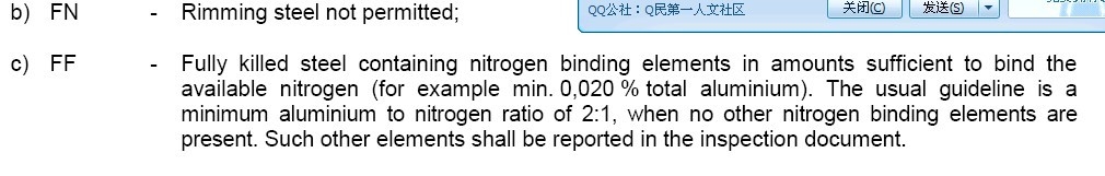

谁能给我解释下西面这段英语中的FF  FN是代表什么

FN:不允许沸腾钢
& S8 K7 b( u( U3 p8 P3 ^) D) ^* FFF:全镇静钢。
