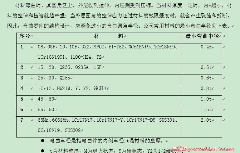

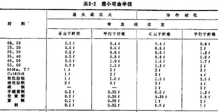

各位仁兄,对于钢板折弯半径有没有什么规定,请提供。

钢板最小折弯半径与材料和钢板的状态有关,见下表:

发表于 2010-5-21 10:47:37 | 显示全部楼层 来自: 中国北京
一般来说,钣金上常用的材料是A3冷轧钢板,最小弯曲半径一般和材料厚度有关系,一般为0.5倍的料厚,但还要看单位压弯机的模具情况而定。每个厂都不太一样,需要自己在实践中总结。

发表于 2010-5-21 16:20:07 | 显示全部楼层 来自: 中国江苏南京
与材料强度和材料纤维方向有关。具体参见机械设计手册

发表于 2012-8-17 11:21:25 | 显示全部楼层 来自: 中国北京
机械手册上有,但是是冲压的

发表于 2012-8-20 09:37:09 | 显示全部楼层 来自: 中国上海
zwbj.jpg 给你参考一哈子!
