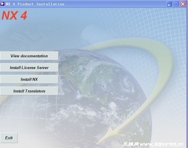

我没装PRO/E,不知道他能否直接打开UG文件,如果要用中间格式,需从UG中导出;你的UG4.0没有安装TRANSLATORS(转化模块),所以不能导出中间格式文件,UG4.0需要单独安装.

启动UG安装程序,安装最下一个转换文件就行了

按下面的方法:config.pro里面设置intf3d_ug_install_dir=UG的安装路径.还要将ug根目录下的UGII目录里的libufun.dll和libufun.pdb两文件拷贝道Pro/E目录下的i486_nt/lib目录下就好了.
