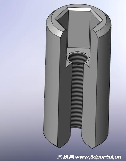

请问一下各位叠加阀安装时长内六角螺栓是怎解决的?
1 N9 p: O& z* i6 D2 a1 c1 f2 T6 {" r0 }( l# J
我看有人用的是全丝螺杆现配,再用内六角螺母,不过内六角螺母那里有卖呀?
发表于 2010-5-21 09:51:44 | 显示全部楼层 来自: 中国北京
什么是内六角螺母?他们怎么配的,楼主可否详细描述一下

就是想找这种螺母,我见别人用过!
 楼主| 发表于 2010-5-21 21:06:55 | 显示全部楼层 来自: 中国广东佛山
5# zuozuo520 ( ~% E( V5 _+ C2 {3 q) N( Q
) U8 R% y0 M8 b. g双头螺栓是可以,但你上面那个螺帽是如何解决的?因为上面的换向阀是沉孔?

http://i02.c.aliimg.com/img/offer/45/85/03/39/2/458503392
  C3 D- E2 d. o" e) U( I5 ^8 z* C4 m' T- j
这个东西叫(内六角园螺母),是非标异型螺母,有厂家定做

 楼主| 发表于 2010-5-22 21:56:17 | 显示全部楼层 来自: 中国广东佛山
12# tuyili911 3 Y+ X/ B2 H* N/ q, Q
/ K8 Z2 g) \& y" @3 j
是用户,不是经销商,用量太少呀!

 楼主| 发表于 2010-5-24 09:03:51 | 显示全部楼层 来自: 中国湖北襄阳
15# zhhaiying74 * f! ]9 p, N0 c4 A2 e+ R  I
% t) }6 M; I- t: N* P7 W
买的什么? 那种螺母还是长内六角螺钉?
发表于 2010-5-24 10:16:31 | 显示全部楼层 来自: 中国河北沧州
长内六角螺钉既可在本地加工,也可从厂家订购,螺母是从厂家订购的
