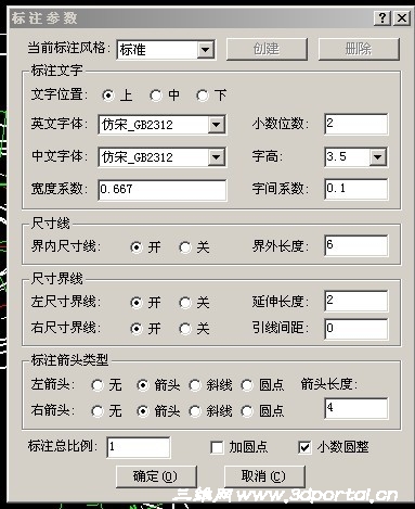

如图,间距太大了。在标注设置里都没地方调。

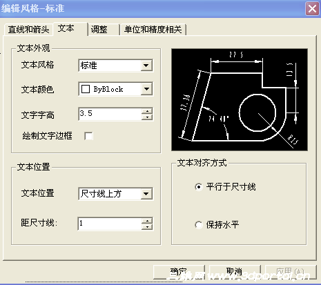

你是说数字和尺寸线的间距,在标注样式里调整试一试。
发表于 2010-5-21 11:24:29 | 显示全部楼层 来自: 中国广东江门
在标注风格中,选择编辑,选择文本,调囊“距尺寸线”数据
 楼主| 发表于 2010-5-21 12:07:53 | 显示全部楼层 来自: 中国浙江台州
1 g+ \$ l, I& {3 P3 V  G, d/ B. e9 e! p9 {- Q5 O: N
我怎么没有这个选项呢?
发表于 2010-5-21 15:14:58 | 显示全部楼层 来自: 中国安徽黄山
 楼主| 发表于 2010-5-21 16:07:11 | 显示全部楼层 来自: 中国浙江台州
在 设置 里面 标注设置 就没这个选项呢?
% o+ {5 i: [+ M! e. a: n: i  h版本XPR1: K( ?( X: S4 W9 e
晕的。
发表于 2010-5-21 19:18:57 | 显示全部楼层 来自: 中国四川成都
尺寸字体大小、箭头长短、尺寸数字很尺寸线距离等都在格式菜单里设置
发表于 2010-5-22 00:04:32 | 显示全部楼层 来自: 中国湖北襄阳
在标注风格中,选择编辑“距尺寸线”数据 都在格式菜单里设置
发表于 2010-7-6 11:44:06 | 显示全部楼层 来自: 中国湖北黄石
太简单了,点击编辑工具栏中的编辑标注图标,再按住要编辑的标注尺寸,拖动.
发表于 2010-7-6 23:24:02 | 显示全部楼层 来自: 中国广西桂林
手工拖动就可以调整间距了,不需要什么设定的。
发表于 2010-7-7 12:52:18 | 显示全部楼层 来自: 中国浙江宁波
8# zz1579 # E& F; [1 k8 A8 B0 N
现在都用07R3.1和09版本了,大家讨论的大多都属于这两个版本,你的XP可能没有这个功能。再说直接编辑尺寸将其拖到相应的位置不就可以了。
发表于 2010-7-14 19:39:35 | 显示全部楼层 来自: 中国辽宁本溪
你版本不行 下个2007吧 现在主流用那个
发表于 2010-7-14 19:57:28 | 显示全部楼层 来自: 中国河南安阳
XP是一个经典的版本,已经很少有人用了,现在的2009已非常稳定。
