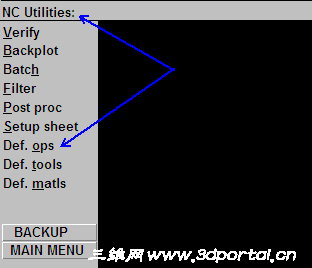

来一个各种刀路的常用参数设置,以后直接打开用就好了
 楼主| 发表于 2010-5-21 10:09:55 | 显示全部楼层 来自: 中国广东东莞
图来了,有用的话帮忙顶啊

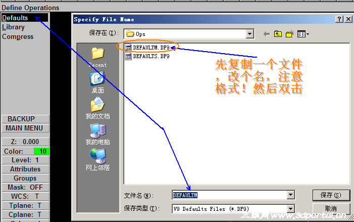

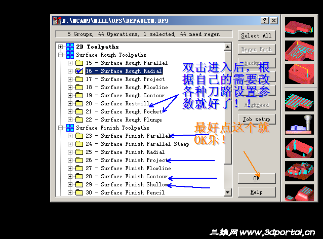

 楼主| 发表于 2010-5-21 10:12:48 | 显示全部楼层 来自: 中国广东东莞
再来。。。。。
 楼主| 发表于 2010-5-21 10:16:00 | 显示全部楼层 来自: 中国广东东莞
再来。。。。。。。。
 楼主| 发表于 2010-5-21 10:19:02 | 显示全部楼层 来自: 中国广东东莞
3# 77683185 网速慢,有很多不妥
 楼主| 发表于 2010-5-21 10:22:31 | 显示全部楼层 来自: 中国广东东莞
继续。。。。。。。。。
 楼主| 发表于 2010-5-21 10:34:20 | 显示全部楼层 来自: 中国广东东莞
注意,用的时候,必须按进来那个路径加载你刚刚复制改了名修改了各种刀路参数的那个***.OF9文件才可以
