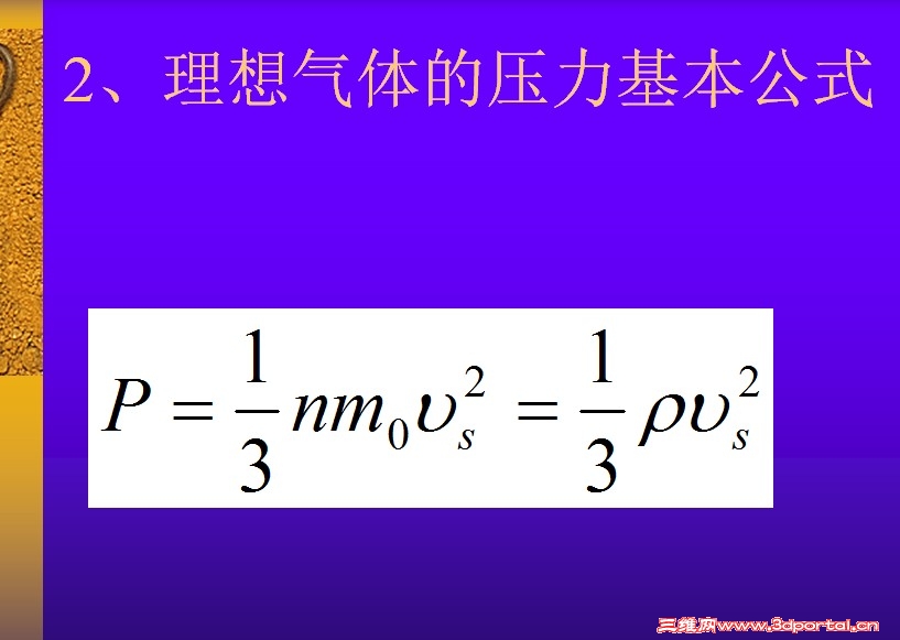

发表于 2011-9-28 09:44:06 | 显示全部楼层 来自: 中国河南郑州
& I6 ~' c- n7 W! D% P3 O; c* A没人回答.理想气体压力基本公式:) \* V. |/ H' `, X% P# I- U

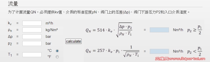

发表于 2011-12-15 15:44:14 | 显示全部楼层 来自: 中国台湾
流量所需條件及計算公式
发表于 2011-12-15 15:46:12 | 显示全部楼层 来自: 中国台湾
以你DN-10mm視其每秒流速
