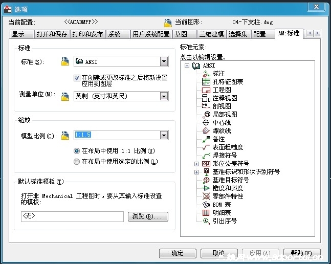

为什么我的Mechanical使用工具集插入零件时里面的AM:标准里都是英制的呢?如图!改回GB标准后再打开另外一个装配图时还是ANSI标准!插入零件时就变得很小了!能不能把GB标准设成标准的?以后打开每一个零件都是同一设置?请高手指点! 界面.jpg

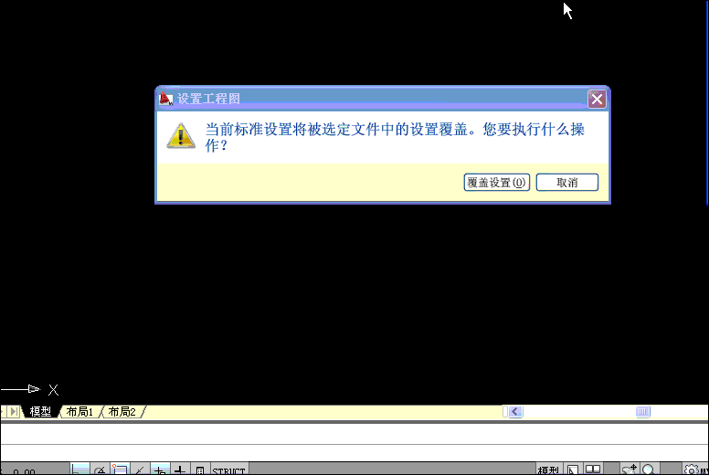

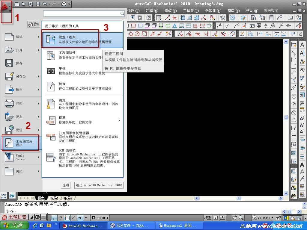

未命名.JPG 230.gif 这个装配图画的时候用的是GB标准吗?如果不是用GB标准的模板覆盖一下当前的模板。

在这个界面上的最下面有一个默认标准模板设置。点击浏览,在打开的图形样板所在的文件夹里面,选择am_gb.dwt,这样就OK了,以后再打开非Mechanical图是,就自动加载国标设置了。

按照4楼的方式设了,但打开新的装配图时还是变回ANSI标准,默认标准模板也变成<无>!

8 m9 k" J7 j, v1 V% q% `( I, I这样设置是没有错的,我刚才有特意试了一下。你的图是不是以前用Mechanical打开后保存过啊。这样就默认是ANSI标准了(其实默认应该是ISO标准才对,不知楼主怎么搞的)。必须是非Mechanical图,没有被Mechanical保存过的。如果已经保存过。那只有手动设定了。

可能你是对的,我之前确实是用Mechanical2010打开并保存过,现在我用的是2011版本,现在想重新修改就出现了这种情况!不过还是谢谢你!
