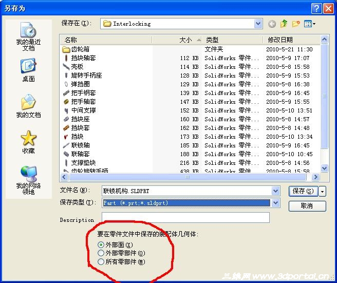

哪位高手知道solidworks有没有只保存一个组件的外观的面,一个产品内部的零部件都不要,用什么办法。一个产品只要表面,内部零部件不要
发表于 2010-5-21 12:52:57 | 显示全部楼层 来自: 中国安徽淮南
可以啊。你把装配体另存为“part”,就可以了。
$ }9 x. c/ [" m3 y* I' g- ?- j# O 未命名.JPG

LZ说的是装配体吧,这个功能目前没办法解决,SW2011版已经有这个功能了,等他出来了LZ去下载来试试吧

2楼的方法不错
 楼主| 发表于 2010-5-21 19:35:24 | 显示全部楼层 来自: 中国上海
谢谢,二楼的,兄弟,你很用心,截图做的很好,论坛多几个你这样的就很好了
发表于 2010-5-21 20:09:25 | 显示全部楼层 来自: 中国上海
楼主可以先把装配体另存为多实体零件(2楼图片中的最下面的一个选项),然后再用“插入→特征→组合→添加”合并成一个实体就可以,这样什么内部零件、特征都看不到了。
发表于 2010-5-21 21:08:01 | 显示全部楼层 来自: 中国北京
8L,按你的办法在2008中做还有零件名只是看不到零件特征。
发表于 2010-5-22 09:41:45 | 显示全部楼层 来自: 中国福建厦门
2010  solidworks 就有这样的功能。。如2楼贴图
发表于 2010-5-22 10:21:50 | 显示全部楼层 来自: 中国宁夏银川
二楼正解 你试试因该可以的 我也试过可以!
 楼主| 发表于 2010-5-24 12:57:51 | 显示全部楼层 来自: 中国上海
二楼说的这个办法也对,不过我给我们经理一看他们不对,一个产品只要外观的面,内部零件的面部显示,而二楼的办法是所有的零件的面都有,我们经理要求的是一个产品就要外观的面,内部零件全部要,他说她以前用PROE有这个功能
