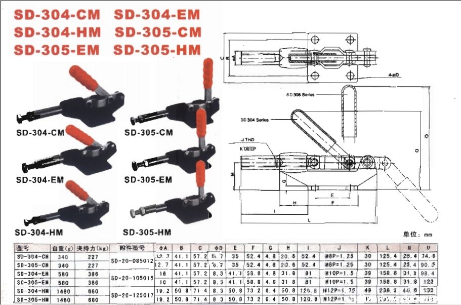

请大家说说这个快夹的原理?
/ z% o8 u3 r1 F6 Q( v1 l+ Z( @3 l那位兄弟有2维图,或者3唯图,请给我看看。2 V1 V" ?: e# k. C: H' k
谢谢了。

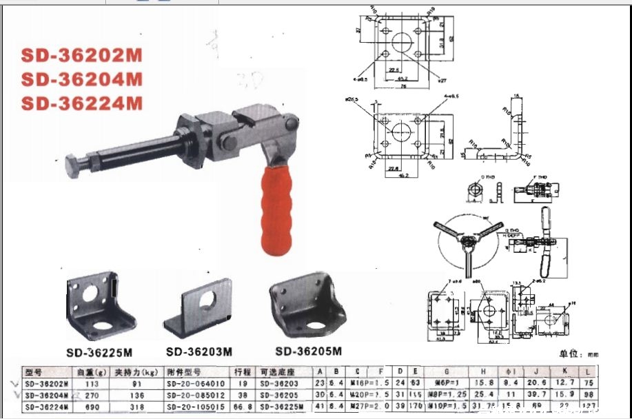

+ `  L2 N" P" P# ?! b  M4 U  ~发一个PDF的清楚的图给大家看看
* E4 [: X6 N5 ~4 E 截图01.jpg
7 e3 ]$ J( }: ? 截图02.jpg

杠杆机构。。。。。。。

这个是用杠杆机构来实现的 自锁原理

四连杆机构有两个死点,任何一个死点都可以用来"自锁"

快速夹的基本原理就是利用杠杆机构的死点,其它没什么了
