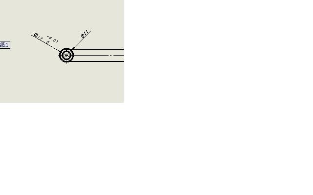

我想把视图的局部放大了以后再标注,不知道怎么弄,各位大侠帮一把!!!
发表于 2010-5-21 18:33:12 | 显示全部楼层 来自: 中国陕西西安
在工程图里  插入----工程视图-------局部视图,按照自己想要的比例画圆、放大即可,标注是智能的,比例自认。

几乎没每个三维软件都象二楼那样产生局部视图的。
发表于 2010-5-22 09:29:40 | 显示全部楼层 来自: 中国福建厦门
直接放大标住即可。
