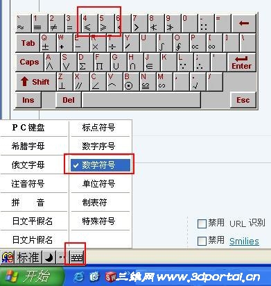

楼主可右击输入法标志图标上的软键盘,选择“数学符号”,在弹出的软键盘上就有你需要的符号了,其它符号也可以如此操作。
唐昕晨 + 5 应助
发表于 2010-5-21 20:53:14 | 显示全部楼层 来自: 中国江苏镇江
如楼上所示用软键盘最方便

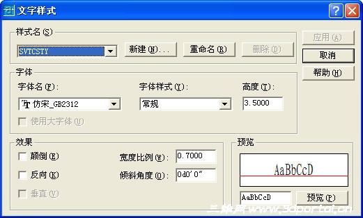

我是把字体设成 T 字头的,直接用输入法输入,比如“拼音加加”
发表于 2010-5-21 21:18:02 | 显示全部楼层 来自: 中国湖北孝感
这个方法的好处是很多偏僻字也可以输入,φ等希腊字母也可以输入

还是在输入法里选把,方便,
