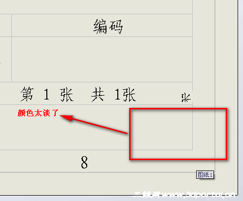

[已解决] SW打印后图框颜色很淡,如何修改?
发表于 2010-5-21 21:43:52 | 显示全部楼层 |阅读模式 来自: 中国广东深圳
( J. t# q3 @# }1 s3 Y* P' P+ L, a/ t, Y8 o
今天用SW打印了个工程图,打印完后,标注的线条和图框颜色都很淡,模模糊糊的,看的不是很清楚,) M' B8 a6 s1 L! c, N  g
后面调了下选项里面的颜色,标注的颜色改为黑色,打印后标注是清晰了,但图框还是模糊的,请教各位如何设置。
/ L) p1 H! x, J9 a! T3 C( C* X# ~附文件: 2010-05-21_214805.png
发表于 2010-5-21 21:46:30 | 显示全部楼层 来自: 中国上海
页面设置里面,把颜色设置成 黑白

 楼主| 发表于 2010-5-21 22:10:59 | 显示全部楼层 来自: 中国广东深圳
谢谢楼上2位,问题搞定,这次丢人丢大了。

用打印机页面设置中的黑白打印就可以了

如果我需要打印彩色图纸,请问边框颜色淡该如何设置?
发表于 2011-10-4 14:39:29 | 显示全部楼层 来自: 中国山东烟台
各位,此问题的正解是这样的.
% S8 y3 v5 W5 f+ V: @0 z9 p图框的颜色,在颜色设置里是"非激活的实体",此栏的颜色默认的是灰色,改成黑色后图框的颜色便会与视图一样了,再打印便会清楚了.
