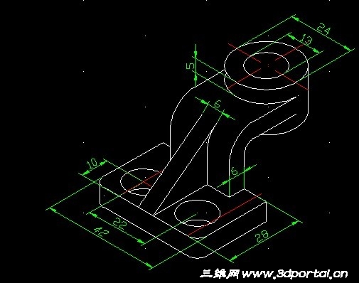

我按教材上画的轴测图,底座的宽度是28。可是我无法标注出底座宽度28。6 |4 x" N" H  D, w7 ^1 j
( ^7 W" H7 |, _" h我无意中发现了一个标注的方法:
4 P" t* V' u6 r  @% U0 r4 r, h在轮廓线与圆弧的切点处引出一条辅助线垂直于底座的长(第二张图中红色辅助线,即与X轴夹角30度),然后用 “对齐”标注,从辅助线与轮廓线的交点处 引出尺寸界线,标注的 尺寸是 28。
4 o, w: d$ m3 |
+ W+ p3 F1 a, \1 m; @# f* O结果是对了,可是这种操作方法正确吗? 常规的正确做法怎样标注?

切换ucs,直接线形标注

你说的是切换 轴侧面吗?  我试过不行
发表于 2010-5-22 10:41:22 | 显示全部楼层 来自: 中国陕西宝鸡
选着DAL标注,在进行DED编辑,就OK了

1.正等轴测图用来在平面图中示意三维图形,在二维空间画出视觉上的三维图。它是一个平面视图,不是三维视图。 在正等轴测图中,三个轴间角相等,都是120°。
7 s; R8 V4 m1 d6 `4 U" c, E* Z$ W0 i
2.正等轴测图的线性尺寸,一般应沿轴测轴方向标注。尺寸数值为零件的基本尺寸。 ; z& ~9 _" k7 |3 Q% v
- C, H; y) C" ^( V* X$ O( c
3.尺寸线必须和所标注的线段平行;尺寸界线一般应平行于某一轴测轴;尺寸数字应按相应的轴测图形标注在尺寸线的上方。当在图形中出现数字字头向下时,应用引出线引出标注,并将数字按水平位置书写。 ' A) b3 j/ b, f
/ x- K5 e$ R2 C! p+ S# d: q
4.标注角度的尺寸时,尺寸线应画成与坐标平面相应的椭圆弧,角度数字一般写在尺寸线的中断处,字头向上。 ) y4 t/ ?2 m7 I- o' ?
. t2 [/ W, T; F& [, B0 E' @5.标注圆的直径时,尺寸线和尺寸界线应分别平行于圆所在平面内的轴测轴。标注圆弧半径或较小圆的直径时,尺寸线可从(或通过)圆心引出标注,但注写尺寸数字的横线必须平行于轴测轴。
4 `$ E& E0 Z4 L+ e  F: ]2 P+ B. b3 s& W
6,正等轴测图的标注: 先用对齐标注标后, 再用标注菜单下的倾斜命令, 输入30度或者-30度 。" J. D0 b7 g( u5 m5 W9 y/ N
) b9 _; o1 S- Z% v! l2 I" F! J- y/ q
因为有两个方向, 30度与-30度, 为了美观, 文字样式也需要设计两种 , 30度与-30度 。
/ |$ ]$ V9 a. x0 k) a: x$ V: N) C
7, 偏移和镜像命令一般不能直接使用,自己可测试一下结果。
/ a' V2 T( `4 N# O  t
0 C6 A# L; ~* ~. {8 p8,在正等轴测图中,三个轴间角相等,都是120°。
