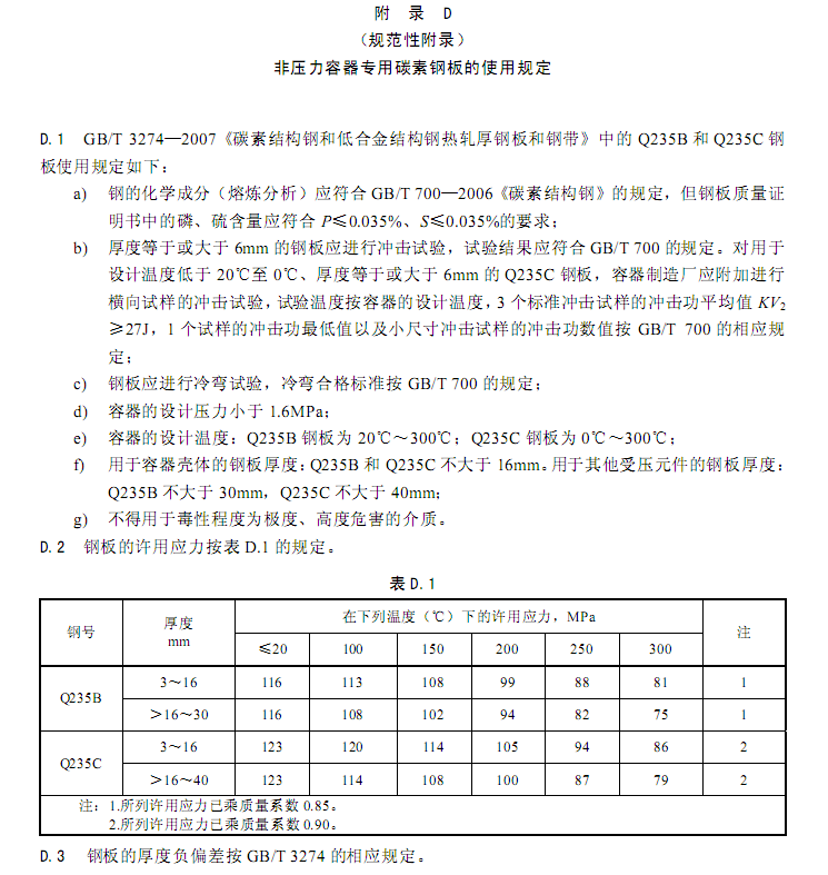

新容规是怎么规定的啊,这种材料还能用吗,怎么使用?谢谢

看P.S含量!!
发表于 2010-5-23 10:13:52 | 显示全部楼层 来自: 中国辽宁鞍山
可以用在型材上,但管道只能用在焊接钢管

还可以使用,只是对化学成分新容规提出了新的要求:C≤0.25%、P≤0.035%、S≤0.035%(新容规2.3.1条)。
( h' G7 g6 }, J+ S# N, I对于使用方面的要求就要看新容规引用标准的规定了(新容规2.1条第(2)点):如在GB150对Q235B的使用范围有一定的规定,那么按GB150设计的容器就得在规定的使用范围内使用Q235B。

2 a( x& t0 Z! Z5 B9 U: h  c肯定可以用,
0 ]6 a( o* Y  e2 b参见GB150新版的附录(见下):
