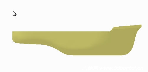

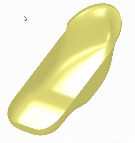

大家好,这是我画的一条拖轮的草图,已经尝试过几个方案,但总是得不到精确合理的曲面。而论坛卧虎藏龙,现把源文件敬上,望各位高手不吝赐教!

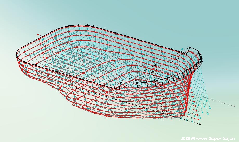

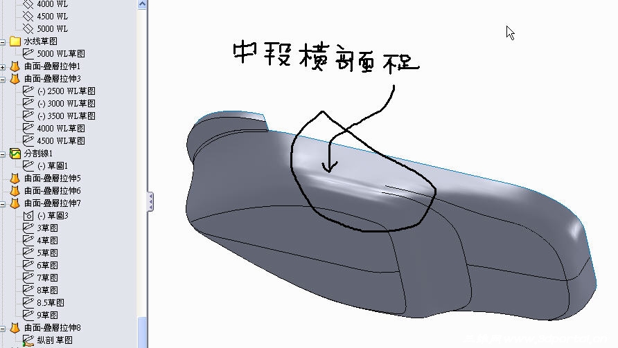

中段的剖面線不夠造成有曲面變形( ]* @4 @! c' r" N. K% E$ ^- @
1 J# I3 S6 U# R: Q# M: C- q8 Y boter2.jpg + |( L! [; i( Q6 c# ?

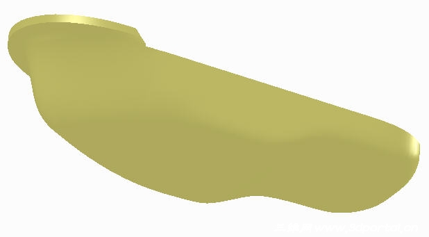

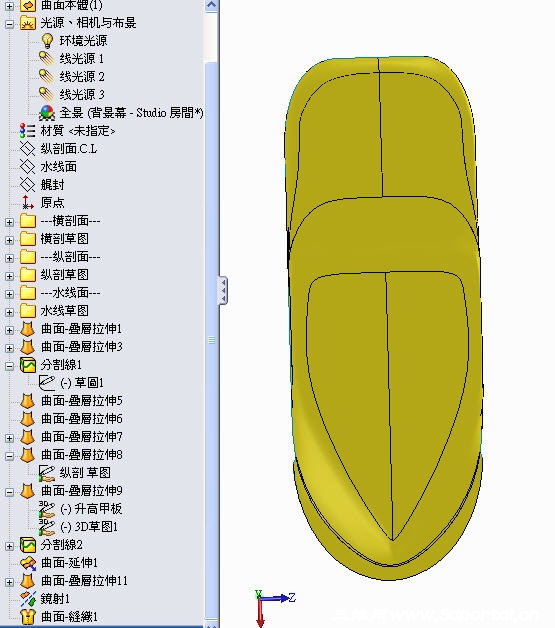

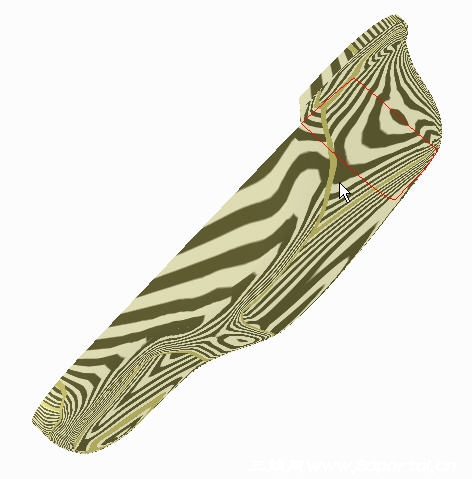

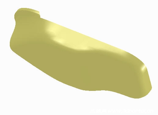

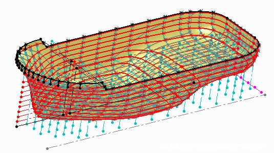

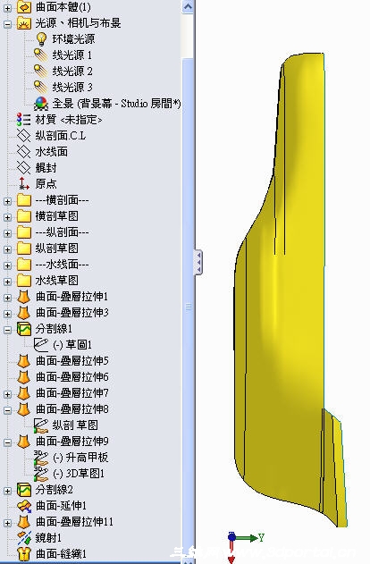

重新畫过曲面應該很完美了$ N; N' B- m* R1 }3 o
boterp6.jpg * i0 P% K0 y& C; g: o* o- F: m
, x2 E9 A7 a8 X6 L- q boterp2.jpg . Q2 r4 j0 @; K0 D9 F3 `% F
7 V' f9 x$ E$ h- \ boterp4.jpg . }9 O9 z7 G9 c9 m2 Y, Y" ^9 M# W1 L
发表于 2010-5-24 14:19:30 | 显示全部楼层 来自: 中国广东惠州
把原文件傳給你
