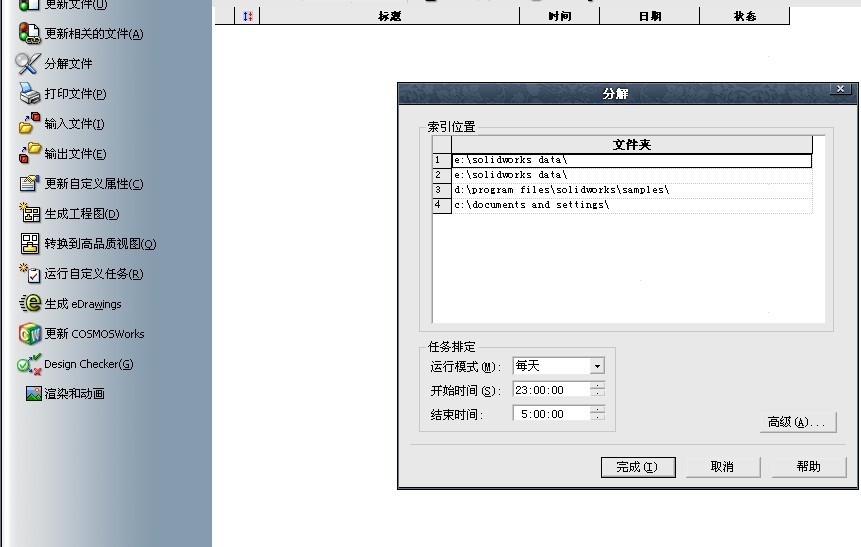

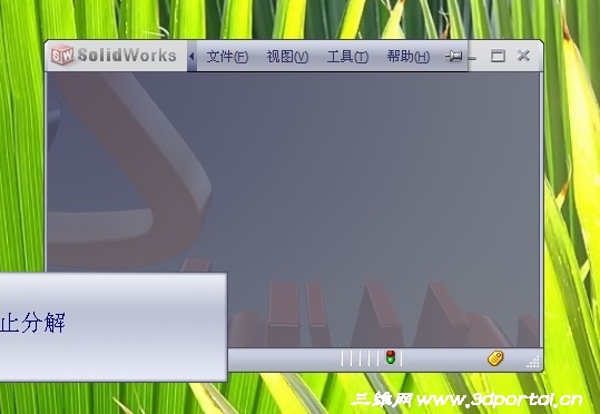

[求助] 我是SW的新手,为什么装了2008,老弹出一个窗口啊
发表于 2010-5-21 23:24:43 | 显示全部楼层 |阅读模式 来自: 中国广西桂林
如图啊,关到关不掉
发表于 2010-5-22 08:13:12 | 显示全部楼层 来自: 中国江苏泰州
去进程里关试试
发表于 2010-5-22 08:44:40 | 显示全部楼层 来自: 中国浙江金华
这好像是08版的一个特性,去“选项”里找找,把分解时间改为晚上就好了。
发表于 2010-5-22 09:10:00 | 显示全部楼层 来自: 中国江苏无锡
依次点击 开始--所以程序-SolidWorks2008-SolidWorks工具-SolidWorks Task Scheduler,打开它,在里面修改。

 楼主| 发表于 2010-5-22 13:25:33 | 显示全部楼层 来自: 中国广西桂林
这个分解功能有什么作用啊,看里面的设置,不能关掉,只能改得时间长点啊
