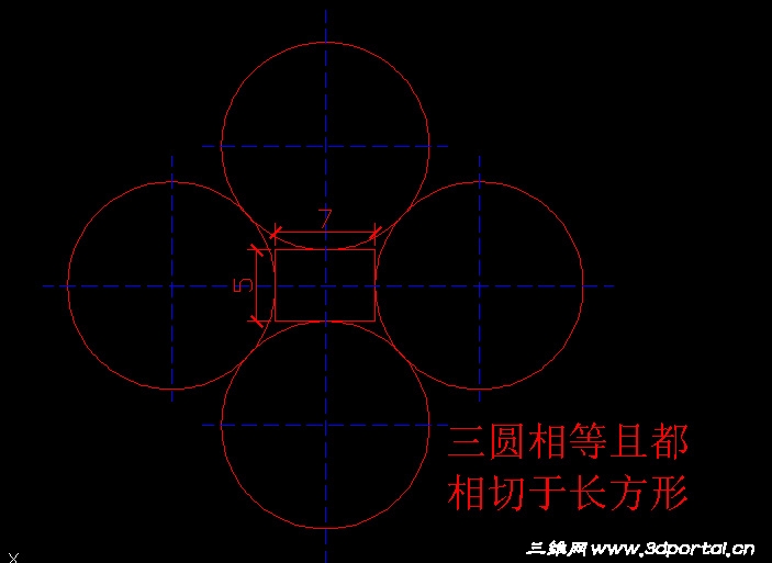

小弟是用勾股定理算出来的,但是不是最精确,画出来不相切。哪个高手指点一下,我在网上找没有找到答案,就来这里了,希望大家能告诉我正确的方法,可以画到绝对精确,谢谢啦!

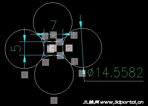

没什么特别好的方法,应用2010版本中的几何约束即可。

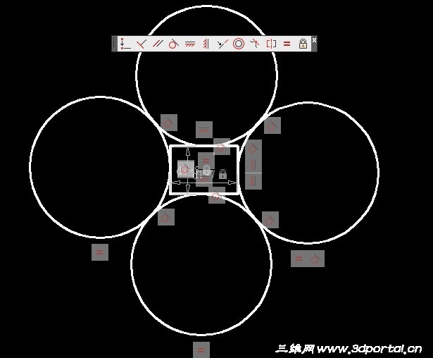

用autoCAD mechanical 2010非常方便。/ N7 k* p) i: l, q, I0 q/ j
见图。) y1 R5 U! B# R3 l( ^- k# ?
中间的矩形,要用多段线来画,才能保证端点合并。, \- F7 p) G7 @8 [& E
