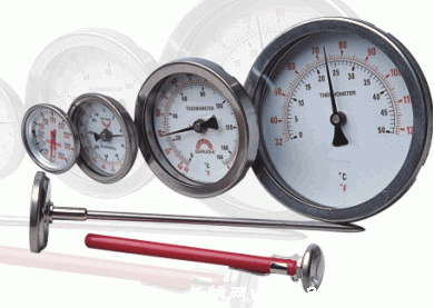

要求在深油炸锅上设置温度计,温度计在锅的正上方1米左右,请教各位老师,选用什么温度计最合适。

不知温度量程是多少,用压力式温度计或热电阻式温度计就可以。  v/ W, z6 d: y5 S! `! j% X$ K) [
压力式温度计,WTQ-280,最大量程0—500℃。0 `$ Z' k( [# c+ ~! ]* P, O
热电阻式温度计,WZP-1212S,量程-200—800℃。

深油炸锅是干什么用的?温度是多少?请说明好提供参考意见。
 楼主| 发表于 2010-5-22 15:53:44 | 显示全部楼层 来自: 中国江西九江
深油炸锅就是我们平常见到的炸油条的锅,温度最高有400至500℃

0~600℃雙金屬溫度計
