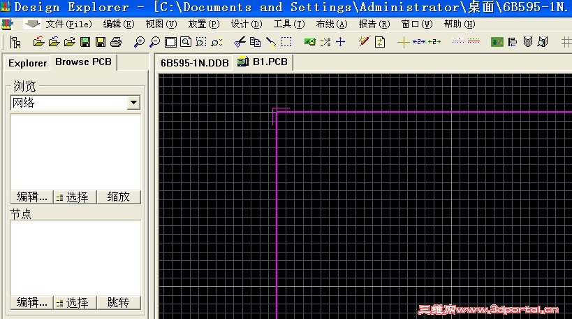

刚装的Protel99se,发现工具条里没有3D仿真命令按钮,不知有没有使用这个软件的朋友指教一下如何调用此命令按钮,就是绿色的按钮

不是三维仿真的意思吧?. e3 A) F: F7 K% a; {
就是呈现出电路板的3D模型,进入PCB布线,直接点击就行了!

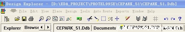

发表于 2010-7-19 19:14:18 | 显示全部楼层 来自: 中国重庆
我知道啊,你装英文版就行了。中文版它不会出现的。除非你再把它调出来,就是双击节工具条,在弹出的菜单中选择属性,然后再添加这个功能按钮。不过,汉化版到目前为止都有一些问题,你直接用英文版,再装sp6就ok了。

中文版也有,我就有,发一个文件更新到windows目录下,看行不行.
