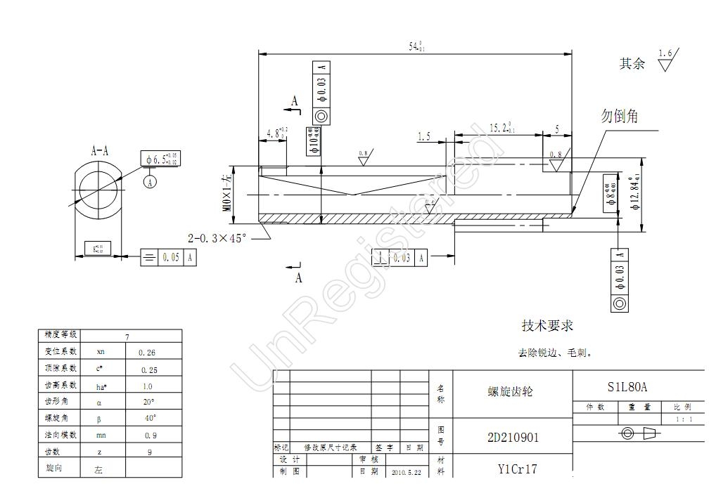

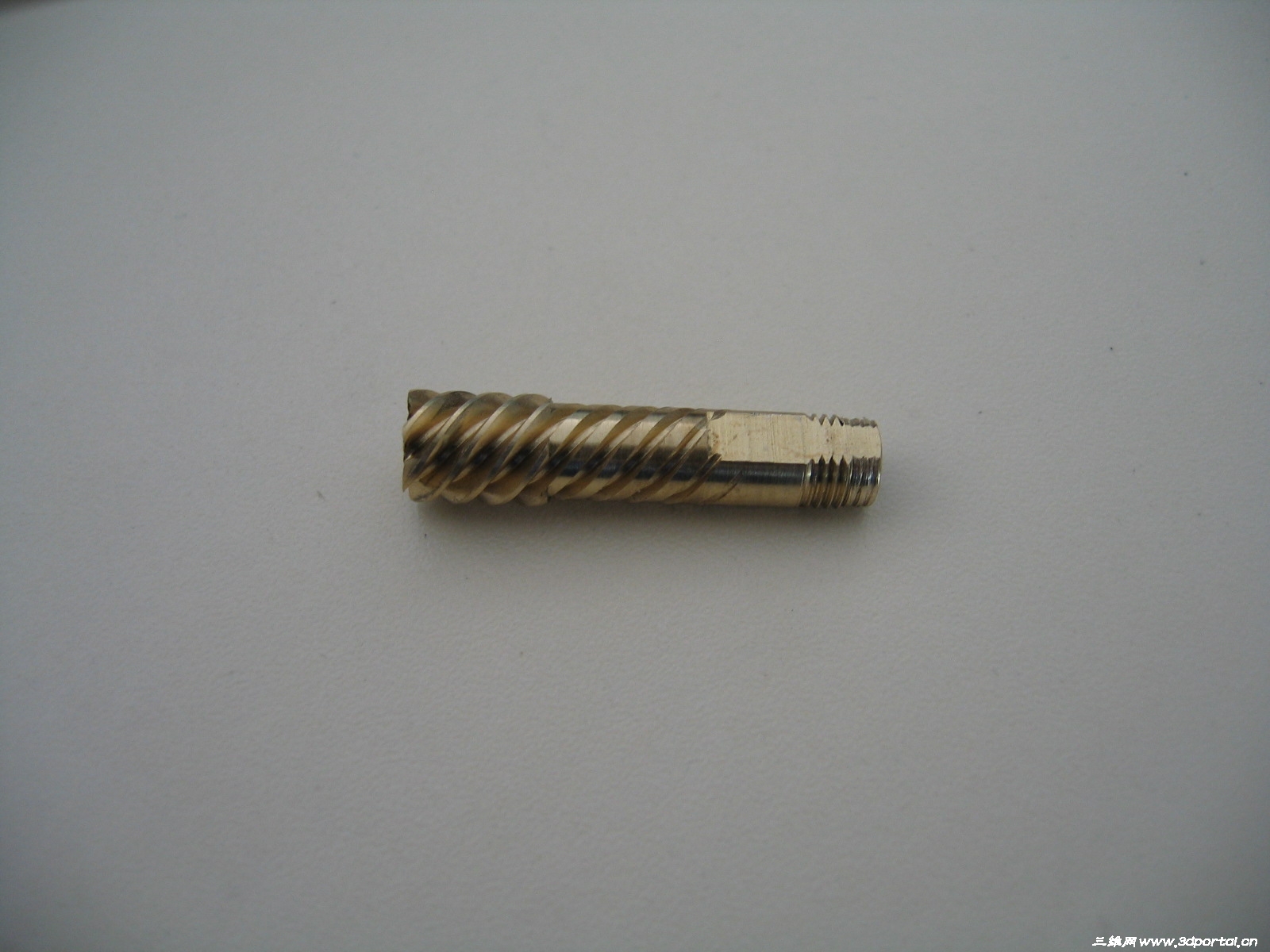

大批量生产此种零件,请问各位选择什么样的设备和加工工艺比较好,最好效率大大提高!  有销售相应设备的也可以联系我啊

螺旋齿轮部分是可以用滚丝机加工的,(相似的零件有电风扇的转子轴)具体的工艺:下料---粗车外圆及精车φ6.5孔----滚丝(螺旋齿)---φ6.5孔定位精车外圆及螺纹---铣方---去毛刺----

2# csdlfj001 螺旋齿采用滚丝机加工,先加工φ6.5孔不行,即或不被挤裂孔也会变形。

2楼的工艺有问题,我觉得φ6.5应该放到最后加工,而且表面Ra0.8一般车不出来,应该增加磨工序。

用三轮的滚丝机滚,好像可以不变形的

车削中心一次车削,铣削到位,直接切断,可以选4卡盘同时加工的,平均下来20秒左右一个
