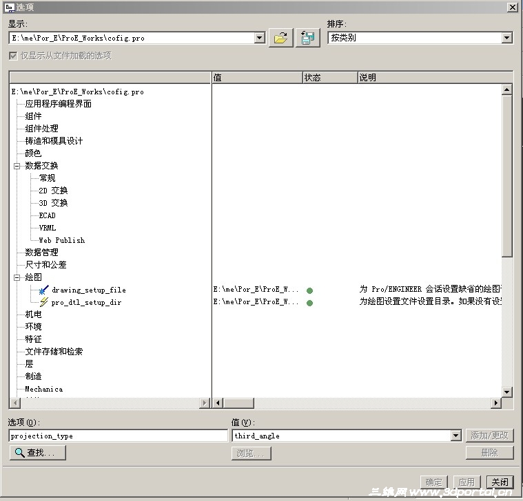

我的proe为什么不能添加配置呢?? 谁有配置过程的视频,请给我贴上一个,谢谢
 楼主| 发表于 2010-5-22 09:40:30 | 显示全部楼层 来自: 中国河南郑州
. I: f% A' \. }) w* E* W% u5 o" L+ v, O* s0 q# A
选项框,不能添加配置???
发表于 2010-5-22 10:57:17 | 显示全部楼层 来自: 中国上海
有的是不能直接在选项里添加的,但是可以直接打开config.pro文件,把要添加的项目和值直接写进去然后保存就OK了,但愿能帮到你
发表于 2010-5-22 11:03:17 | 显示全部楼层 来自: 中国浙江宁波
在配置文件路径后有个向下的箭头,选当前配置。
. `" C/ V% T2 B然后“仅显示从文件加载的选项”前面的勾去掉,就会有许多选项了。
