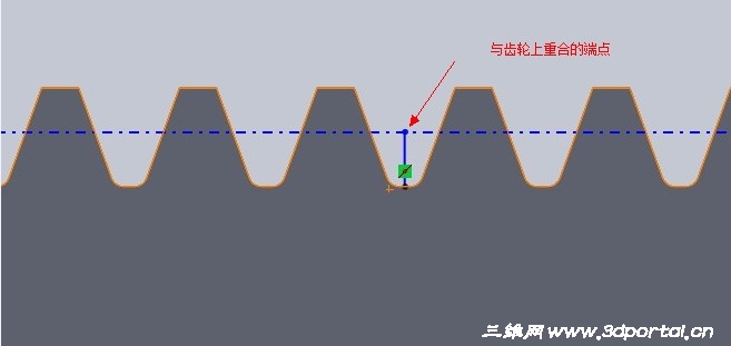

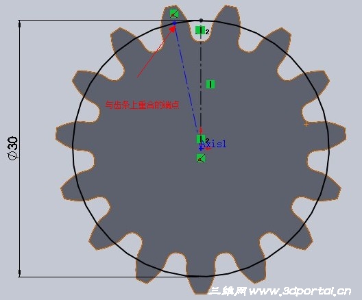

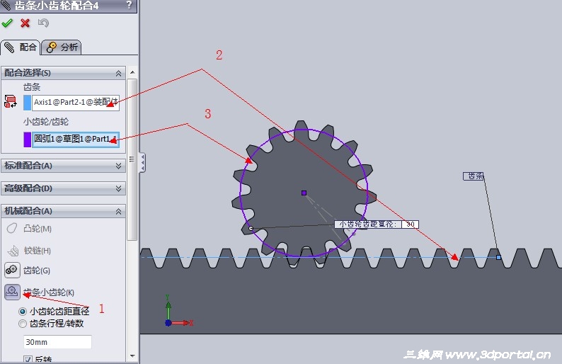

, Y2 M& E5 u4 x: v1 O我这里刚好做了个齿轮齿条的配合,楼主可以参考下,以齿轮齿条为例,1.先配合端面重合,2,打开齿轮零件,在端面绘制分度圆,并在齿中心处绘制一条直线,再打开齿条,在齿中心与分度线间绘制直线(见附图1,2)  3.设置两条线的端点重合4,将步骤3的点重合压缩(关键步骤)5.在配合--机械配合下---选择齿轮齿条,分别选择步骤2两分度圆直径(见附图3)
附图1
附图1
附图2
附图2
附图3
附图3

楼上的讲得不太全。在高级配合选项里有齿轮配合这个装配命令,有齿数及装配线等等
