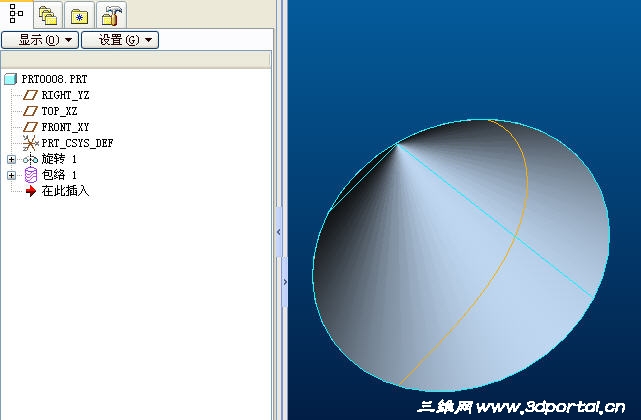

圆柱面利用包络工具轻而一举的制作出螺旋线,那么圆锥,球面呢?我是失败了。但不知大家是否能做出来?
发表于 2010-5-22 15:33:14 | 显示全部楼层 来自: 中国广东广州
圆锥曲面可以, 不接受其他不可展开曲面。
 楼主| 发表于 2010-5-22 16:11:24 | 显示全部楼层 来自: 中国安徽淮北
0 G: k/ L! Q: n/ r/ Eganyiwei 发表于 2010-5-22 15:33 http://www.3dportal.cn/discuz/images/common/back.gif
2 ]( p1 r" }+ [: k8 Y% y8 R! g能否做个动画演示一下?
发表于 2010-5-22 19:14:58 | 显示全部楼层 来自: 中国广东广州
本帖最后由 ganyiwei 于 2010-5-22 19:16 编辑 5 i! M0 G( x: V# |0 e
6 @/ w" z+ w3 b% a" C8 ~4 l* b% y+ ?圆锥面能做包络,但不能做出螺旋线,因为包络本来就是给直纹面用的,一个方法不行就得另寻方法, 不要思维局限于一个命令。
kevin_pcac + 3 应助
 楼主| 发表于 2010-5-22 20:33:56 | 显示全部楼层 来自: 中国安徽淮北
圆锥面能做包络,但不能做出螺旋线,因为包络本来就是给直纹面用的,一个方法不行就得另寻方法, 不要思维局限于一个命令。4 b' B% q2 y5 k1 T$ X
ganyiwei 发表于 2010-5-22 19:14 http://www.3dportal.cn/discuz/images/common/back.gif
. U  ]2 Y% c7 j  }! E6 e
哈哈,我是想通过这种办法,去了解这种工具的适用范围或者有什么局限性。谢谢!
