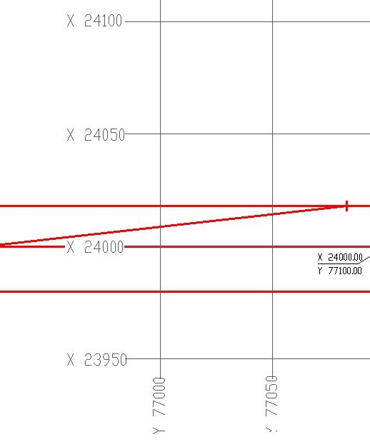

平常都是画机械零件图,偶然接触了平面布置图,请看图中,为何纵坐标为X,横坐标为Y,我以前,包括画图界面上都显示横坐标为X,纵坐标为Y的啊?

& }4 _  v, v6 g3 d7 g  \施工坐标_A_B_与大地测量坐标_X_Y_之间的几种换算方法/ _9 L  u! J* [/ f
. X4 p5 C; g2 y5 j0 j% I. j看看附件中的文章
施工坐标_A_B_与大地测量坐标_X_Y_之间的几种换算方法.pdf

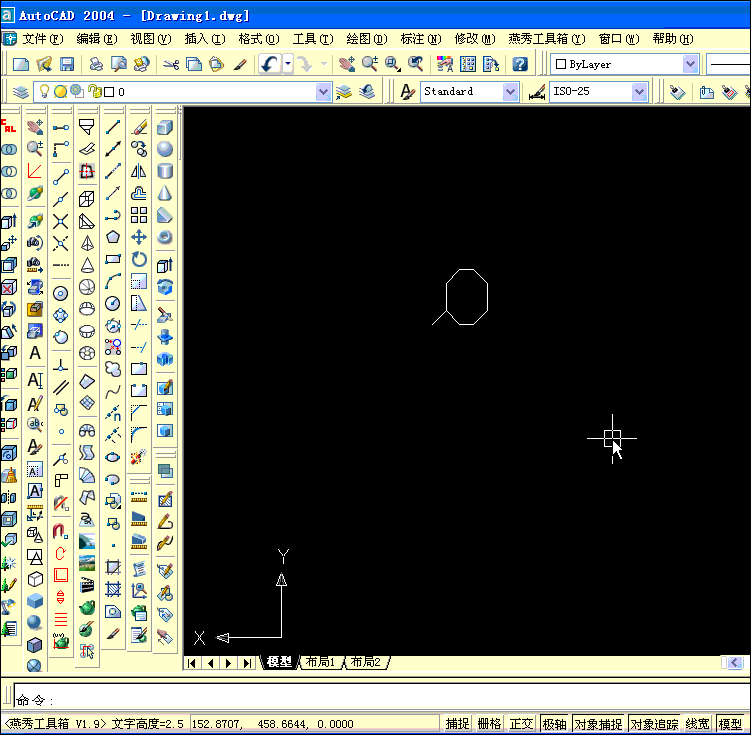

1、自己定义的坐标(注意方向),如图1。

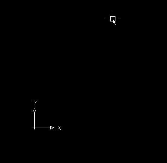

2 M. v6 e! b+ n; }2、x向右Y向上这是CAD默认设定的,也是可以修改的。X变向字变,Y变向字变,X,Y变向字变,如图2。
; S3 g7 B7 L6 O6 F 2.gif 1 w3 \& {5 q) N

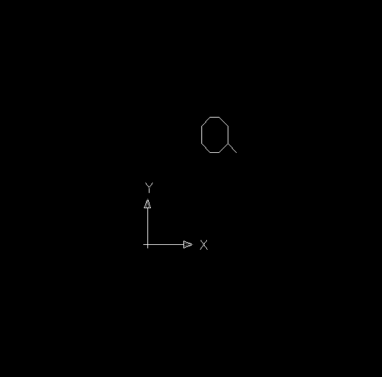

* N. W& r' j9 o) L) T( j! ^8 A* y5 }3、三维旋转,如图3。2 y" r$ p* t( O, F, Q5 _  `, L$ E/ d3 `
