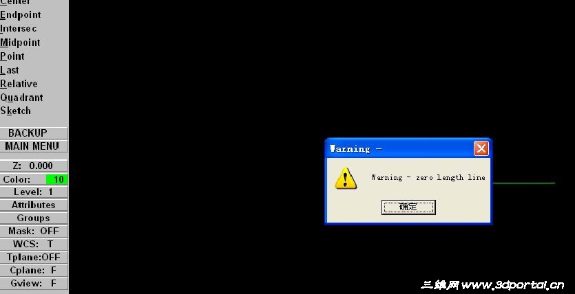

如图所示,画直线出现警告,零长度直线,怎么回事啊???
- X+ H/ a) X. d如果我新建一个文件,这个问题就可能没了,或者是画着画着有是这样,各位解释下吧!!!!谢谢

构图平面问题,切换下就好了

我就是因为构图面换了还是出现警告才发帖的,所以你的回答不起作用,谢谢你的回答!

首先向你的回答表示感谢,然后你说我不懂构图面,那我想问你你看我截屏的构图面有不合理的地方吗?很显然我的构图面和显示面都是front面,这有错吗?没有吧?????

真不好意思,误导你了。看你的问题,应该不是画什么一般线啊。我没有注意你那个报警,那个是线段厂为零。问下,你是画什么线啊,一般的没有问题,这样构图面和显示面一致是可以画出来的

这个问题我自己已经解决,原来是我的惯性思维,把cad和ug画直线的方法用在了这里,mastercam画垂直和水平直线只能通过两点画,不能先确定一个点,然后输入长度,就是这样,输入长度的话,它会不厌其烦地警告零长度线,看来mastercam很笨啊!!呵呵

用極座標就可以在指定點上畫垂直或水平線了,還可以指定長度
