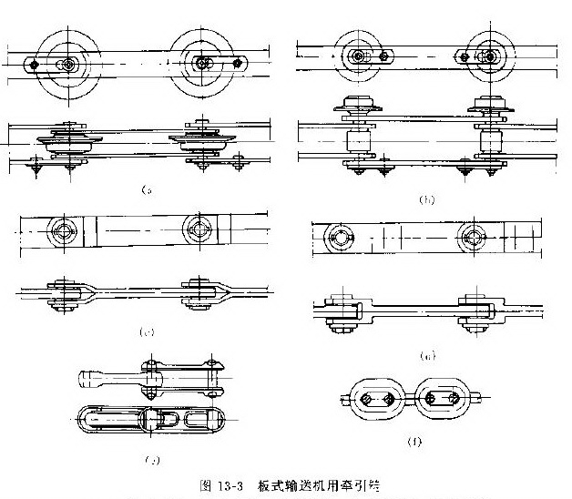

& k8 K6 R2 G; i7 ^, M# i2 R1 k7 i还有板式链和滚子链各运用在什么条件下?
/ F+ X* u; }/ g板式链一般使用在重型链板式输送机、及楼上举的例子,最近几年斗式提升机有使用板式链与斗式输送带的产品。滚子链一般为传递功率使用。
( K) c2 ^/ t' {, \0 m, [; k  e板式链和滚子链配用的链轮一样吗?
; [: S+ @( e% T$ D3 J) H; M板式链的链轮齿数很少一般4~8个,传递拉力很大。滚子链的链轮齿数很多。两种链条标准差距很大。

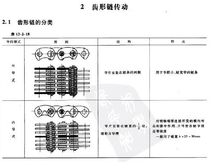

发表于 2010-5-23 08:42:41 | 显示全部楼层 来自: 中国山东东营
3# shifeng18
! H3 a& x4 I1 T" x# l板式链就是齿链???

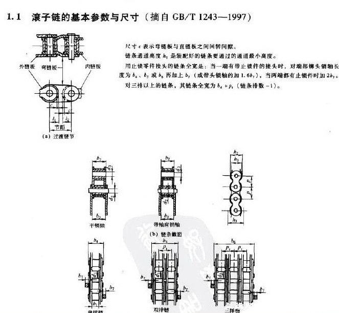

发表于 2010-5-23 11:14:15 | 显示全部楼层 来自: 中国黑龙江佳木斯
链的形式变化很多。将典型的图片贴在下面。4图是看看链轮。
