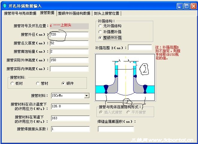

第一个图中接管外直径是指封头上的开孔直径1还是上面的接管外径2?外伸高度如何输入?

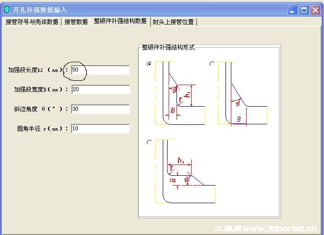

: A) K: b, ]& ]6 i; X- D; {( e* M第二个图中的h1和B对强度有影响吗?我怎么算下来和采用 加强管的尺寸相同呢?

连开孔补强的定义都没有整明白: j# a$ M3 _. I" r
补的是开掉的金属! }1 A/ u$ S, w7 V0 L- h' P3 _
开孔直径当然是2了,注意是整体锻件的开孔。注意不要把许用应力搞错。
