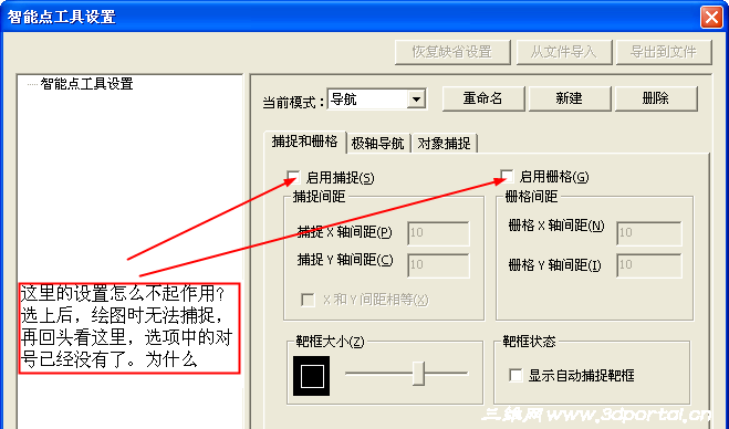

[讨论] Eb 2009 R4的栅格捕捉为什么不起作用
发表于 2010-5-22 22:20:14 | 显示全部楼层 |阅读模式 来自: 中国河南郑州

发表于 2010-5-23 15:16:22 | 显示全部楼层 来自: 中国安徽合肥
1# fanfu
% X5 G  f0 s1 Z/ n7 s0 ~+ I% v+ F" O这个对钩在勾选之后才能修改捕捉距离,并非是让捕捉生效或不生效。捕捉功能是自动生效的,但前提是你必须选择一个相应的操作,例如;你选择了一个线段;框选了一组图形,然后右击鼠标选择“平移”;“复制”等这些和捕捉有关系的操作后你才会看到捕捉的效果。另外,在你所示的设置图形中,勾选后确定。下次再次运行这个设定勾选被取消了是正确的,以防止不经意的错误修改。
发表于 2010-5-23 15:43:32 | 显示全部楼层 来自: 中国安徽马鞍山
我的可以的,要将对钩上方的“当前模式”改为栅格就能用了。

 楼主| 发表于 2010-5-23 19:11:17 | 显示全部楼层 来自: 中国河南郑州
1# fanfu  : g5 M; B9 k. j* P5 o. Y
这个对钩在勾选之后才能修改捕捉距离,并非是让捕捉生效或不生效。捕捉功能是自动生效的,但前提是你必须选择一个相应的操作,例如;你选择了一个线段;框选了一组图形,然后右击鼠标选择“平移”;“复 ...: ^; m. q8 \; v7 g& Y! `
ahe 发表于 2010-5-23 15:16 http://www.3dportal.cn/discuz/images/common/back.gif
: a" w& x7 ^. C4 O: g2 {# G/ ^* h如果先选对象,再选功能,再设置,然后用一次就失效了,这样等于没有任何意义。ACAD设置后,即便画直线,也可以自动画出长是10、20、30等的直线,因为画时可以自动捕捉到。

发表于 2010-5-24 12:58:50 | 显示全部楼层 来自: 中国山东济宁
开来楼上的朋友也是CAXA的忠实粉丝。我一直使用CAXA绘图,为了版本的兼容性,现在都没敢用CAXA2005,CAXA2007和CAXA2009等,还在使用CAXAXP r2.2。没办法,都是版本兼容性闹的。
发表于 2010-5-26 16:29:31 | 显示全部楼层 来自: 中国北京
1# fanfu
) t8 K. ?) K& R1 R3 i
. x, ^+ i( h8 {/ _" s2 p& C  h) T9 G  G1 E8 I4 G' y' A. Z; M' r
这个应该是切换到删格模式下自动开启, 切换到 智能/导航等其它模式 自动关闭
" |) ^+ b2 ~! @( c# r3 J手动改不起作用

 楼主| 发表于 2010-5-27 06:34:31 | 显示全部楼层 来自: 中国河南郑州
1# fanfu  4 ~, z( T3 Q" @/ z3 C: o
6 H. ~' B1 q0 l. i% T6 b# F/ }( G
, v: J3 T) _" W" t8 w这个应该是切换到删格模式下自动开启, 切换到 智能/导航等其它模式 自动关闭/ \. Y# H9 V: q. Z9 c" f
手动改不起作用" f6 w, y( N0 o
caxtest 发表于 2010-5-26 16:29 http://www.3dportal.cn/discuz/images/common/back.gif
7 {$ ~) L* B4 P, n% p
这个俺知道。俺的问题是X、Y捕捉间距什么时候用?

发表于 2010-5-28 11:05:25 | 显示全部楼层 来自: 中国北京
15# fanfu 7 Y8 F8 F  A% w3 n! @# c
3 b9 \: _0 t% w在栅格模式下应用

 楼主| 发表于 2010-5-29 09:00:26 | 显示全部楼层 来自: 中国河南郑州
终于搞明白了,谢谢楼上几位的回答。2 x% s# R  U' c+ f% M/ M, ]
1. 只能在栅格方式必须切换到栅格状态才起作用,这与ACAD好像不一样。
$ K% K" ~* q1 Y: W  j, z+ }2. 只能按X、Y设定的值捕捉,如栅格设置为10、10,X、Y设定为20、20,则只能捕捉到20的整数倍。
  q, e# u" a' b& o! [! W# I3. 切换到其他捕捉方式后,其X、Y及栅格设置前面的对号自动取消,再切换到栅格捕捉方式,又自动选上。
