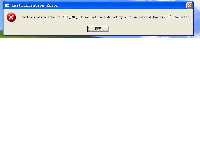

发表于 2010-5-23 02:54:19 | 显示全部楼层 |阅读模式 来自: 中国湖南长沙
UG4.0装好后,启动错误如何解决?如图
发表于 2010-5-23 06:07:26 | 显示全部楼层 来自: 中国山东济南
安装到非法文件夹下了,比如文件夹用了中文,装UG要用英文文件夹。
