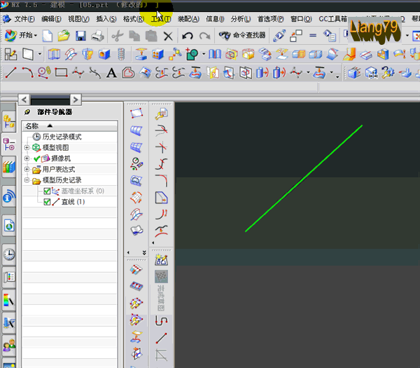

NX6.以上很方便的,例如设置 曲线延长 为F2 .
