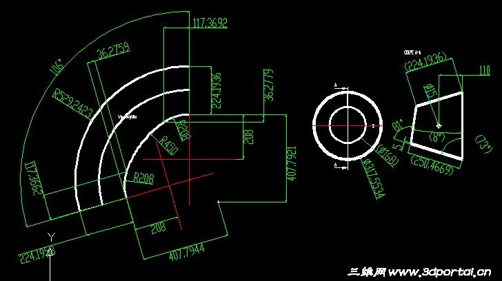

求助这个图应该怎么画和展开啊
发表于 2010-5-23 18:10:18 | 显示全部楼层 来自: 中国上海
一般这样的图,使用SW的钣金放样就可以展开了。) b0 c1 b1 d; b5 V
但是我估计展开图不会是左图的这个尺寸。
 楼主| 发表于 2010-5-24 07:36:47 | 显示全部楼层 来自: 中国上海
钣金放样我没用过,画一个给我学习一下,谢谢! 2# gneful
发表于 2010-5-24 10:48:36 | 显示全部楼层 来自: 中国江苏泰州
你的尺寸线与粗细实线不分,看起来太费劲了!最好把尺寸线换下着色!
5 m$ {, O. t* g+ W# x. f5 l" X' \. ?9 n; ~
与我有同感。
发表于 2010-5-24 13:57:24 | 显示全部楼层 来自: 中国北京
尺寸不统一,最好是在一个图里要求,其实不必在展开里要求。
