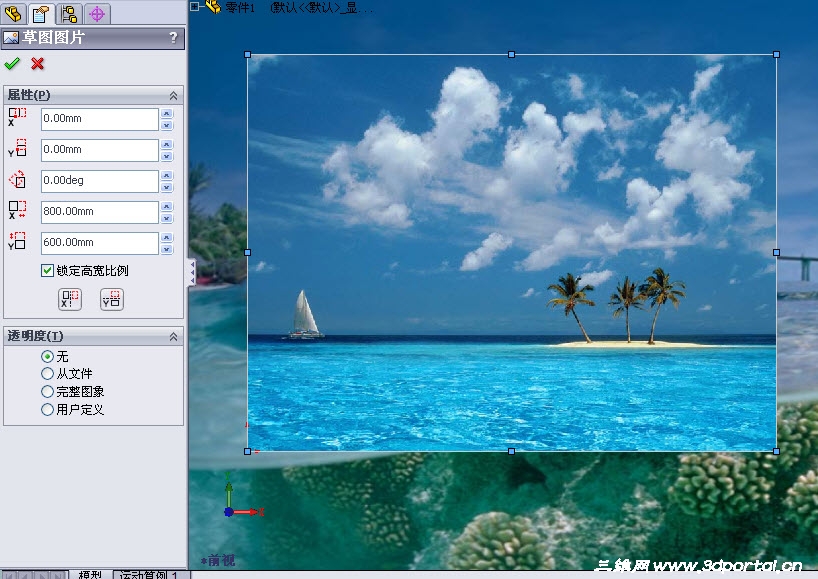

SW2010草图图片工具没有自动跟踪选项?
( z7 k+ `: }; }无法直接转换成曲线?! v4 z# @. _1 `
在此请教高人
发表于 2010-5-23 18:05:16 | 显示全部楼层 来自: 中国上海
需要打开 SW 的 Autotrace 插件,才有自动跟踪的功能。
1 }# l" |  S" w' N/ ?* F0 V$ k* r6 ]3 V% I# ~8 y: f8 z& q  q( N
不过SW的自动跟踪功能不强,所以通常效果都不太好。
发表于 2010-5-23 22:25:21 | 显示全部楼层 来自: 中国浙江杭州
图像过于复杂 追踪效果不明显的  图片的对比度越高越好  复色越少越好
