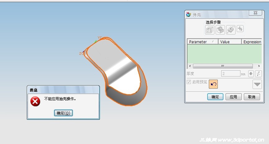

直接上图 未命名.jpg ' k& X" s: b8 _: v, v' D) F7 S
, O# H* Z  B$ B  Y
0 Y6 P4 X8 N4 Z) Y4 q, K6 q
希望有高手可以对抽壳详细解释一下,谢谢了先.

首先你的建模思路不合理,厚薄悬殊太大,你画的应该是个鼠标,你想用抽壳方法来得到鼠标外壳,你可以把整个鼠标外壳先画出来,不要像你现在这个样子。你可以先抽壳,后再裁减你所需的形状就可以了。

; U8 H# J) d' q: J能不能再解释一下什么叫壁厚悬殊太大啊,我这基本上是自学的.
发表于 2010-5-23 21:14:58 | 显示全部楼层 来自: 中国广东广州
就是你要抽的零件薄的的地方和厚的地方相差太多了,最主要的是有四周的侧面和地面形成薄边,一般情况下这种边抽壳很难成功的,还有就是带圆角边的面也不能抽壳。

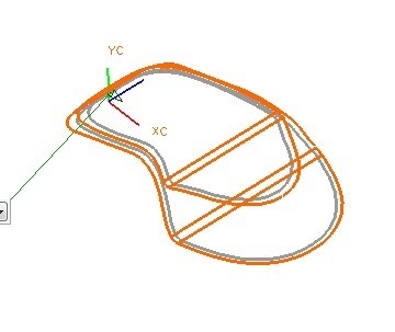

发表于 2010-5-24 21:12:00 | 显示全部楼层 来自: 中国广东广州
从视频最后的结果看就是为了得到最后一个壳,还费这么大的筋,特别是刚学UG的,看了很吃力,不停的切换图层。有些教材上的方法不一定就是好的。你也不用刻意的非照他的方法做。仅仅是参考而已,而且不一定合理。你也别急,时间长了你自己就知道该怎么做了。我以前也没学过UG,都是上班时没办法逼出来的,两年的时间才算把UG和CATIA建模掌握的差不多。
