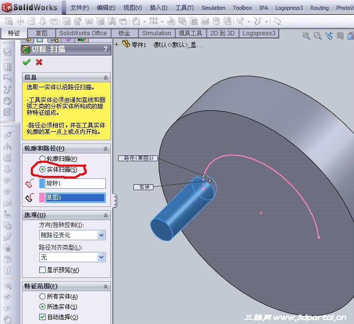

发表于 2010-5-23 15:33:57 | 显示全部楼层 来自: 中国安徽淮南
我平时用的就是TOP-DOWN,直接新建装配体,从装配体中再插入零件。这样,相配合的零件都具有关联性。  f5 N+ \: l) u% c* H- {% p
SW也有你说的这个功能。
- j, h4 J$ h! _/ }请看图。  f' l0 a5 \" i+ Y' Q4 t0 a# R
