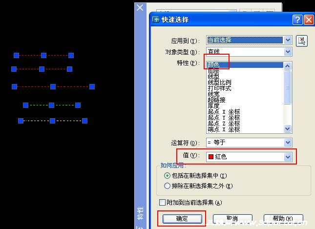

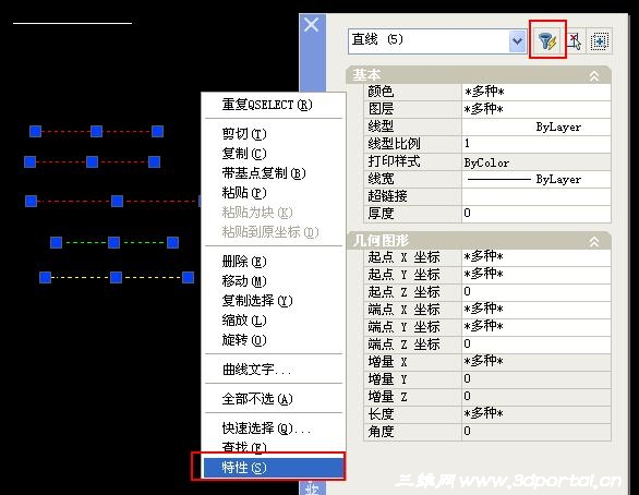

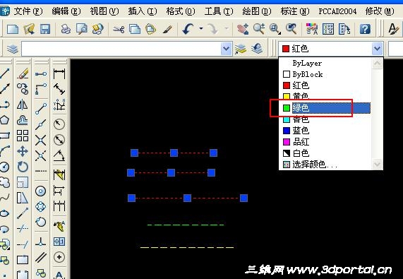

% z( H0 D' ]( G# _楼主的意思应该是不使用图层,一次性把图档中的一种颜色替换成另一种颜色。2 h. @% L4 d1 T) V) y8 E1 O
可以,选取所有的对象后,右击,在弹出的快捷菜单中选择“属性”,然后在属性对话框里点“快速选择”按钮(见图1),在再次弹出的对话框里“特性“框里选择颜色、在“值”后面选择你要变动的颜色,再点“确定”,这样就可以把你需要变动颜色的对象全部选择进去,而其它颜色的对象被排除在外(见图2),最后在“对象特性—颜色控制”工具条中选择你要改变后的颜色即可(见图3)。
