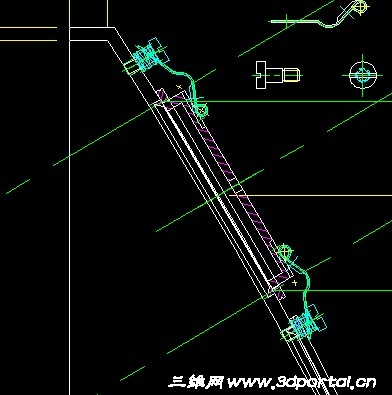

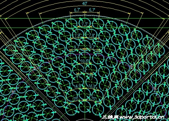

目的:在这样的一个锅上排布53的基板,然后加一个压紧的,排布的越多越好,
7 }( t$ ~. w* q6 U附件是我在CAD上排布的,由于是球面的,平面上看不出来,也许有干涉,所以想用立体验证一下,求高手帮忙,谢谢
4 j) w& C! H( Y+ L
. y* k1 a/ u  P; m8 G/ _ J3UCI]E~XNN(SPKBIM4AC%K.jpg
& E, Q  ^. D+ e& v8 M8 f  B这是CAD档的压紧详细,是在1200xSR1100的4分割球面上法向面上打53的孔和M3的压紧用螺丝孔,然后放基片上去

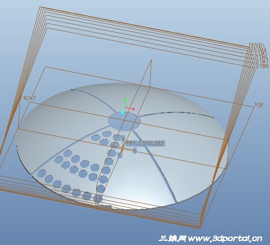

6 v% c) W. P2 g, S! v0 p- V# e 8)SCC7_7O1GBJ69ZVSIIS0H.jpg 8 _( A8 c' y5 o7 ^: ~; @0 q8 S0 X
这是我自己在画的,因为是基准平面两边分的,我不知道如何阵列

5 U) p0 }# c( d" G/ f- n( ~- @0 p X_~5OXQ`3I$NQD2%~8VMMRQ.jpg 6 ]- p3 w# \4 ]: P, v3 q9 ]
( C2 s; `7 q4 _; X5 X9 U5 T
6 h* }# a% U: n$ f) S' \1 }  V# P- x7 x是不是我的问题没有表达清楚,所以大家不知道是个什么样的,没有人可以回复我呢?
) @; H* l$ {4 s/ H/ b& s不好意思,我一急就描述不清楚了,大家如果不清楚,可以回帖问一下,谢谢!

发表于 2010-5-25 15:20:31 | 显示全部楼层 来自: 中国广东深圳
你要搞清楚孔的方向和孔的表面就可以搞定了
发表于 2010-5-25 15:28:26 | 显示全部楼层 来自: 中国湖南长沙
先把你那面展平,,,再打孔,,再折回去,就行了。。

发表于 2010-5-27 14:27:38 | 显示全部楼层 来自: 中国广东珠海
我以前做过这样的锅8 f9 z& ]( i$ G: o) N
先看工艺,是先成型后冲孔,还是先冲孔后成型
' s7 \) U3 o1 s最好先成型后在冲孔 ,这样的孔就漂亮,不会变形,这样的话那孔都垂直底面 直接拉伸切除就可以
